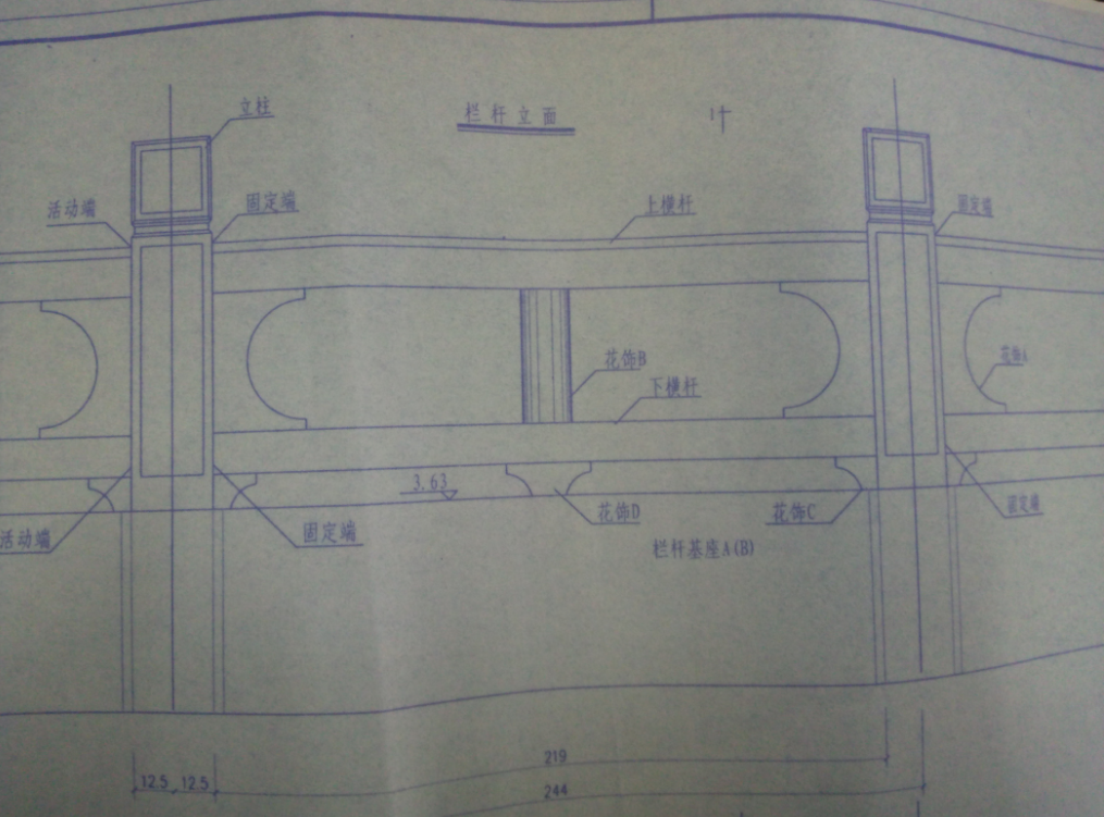

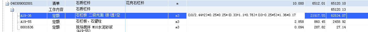

    我方為審核方,施工單位套取的花崗巖欄桿到了6000多元/米,主要是計(jì)算式欄板按全面積計(jì)入,導(dǎo)致價(jià)格非常高。
    欄板
    花崗巖欄桿
    廣聯(lián)達(dá)服務(wù)新干線
    小弟懇求大師們指教一下,像這種欄桿,應(yīng)該如何套定額合適?

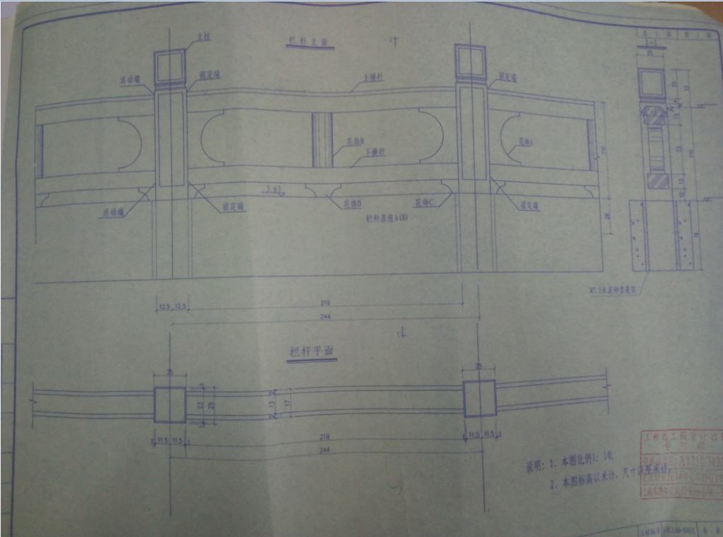

  • 施工單位的計(jì)算式是,石柱的體積,加上欄板全面積計(jì)算,我認(rèn)為按圖紙施工,應(yīng)該是做完上下兩道橫欄石梁,在用幾塊板切割成花飾形狀拼貼上去,計(jì)算式肯定也不是按全面積欄板計(jì)入,現(xiàn)在不知道如果分開(kāi)套取定額該如何計(jì)入,請(qǐng)各位大師指教

  •     6000多元/米?你確定是米而不是立方米?
    2017-09-23 20:35:07
  • 我正在做的是820元/米,普通花崗巖,包干包料,花飾比上圖復(fù)雜??赡苣愕牟馁|(zhì)高檔吧。
