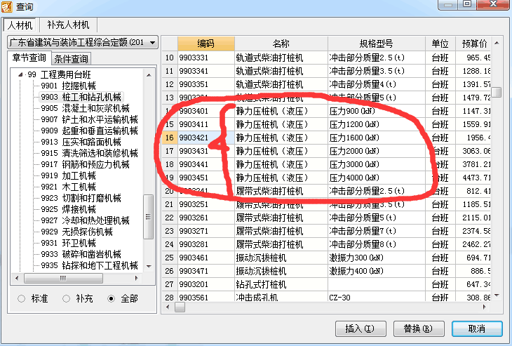

    定額里面沒有7000KN的靜壓樁機,這個怎么換算。

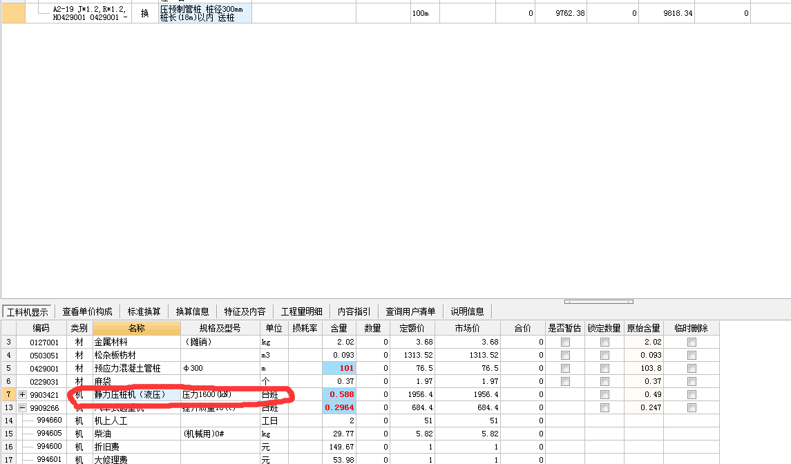

    圖紙單樁承載力1200KN。

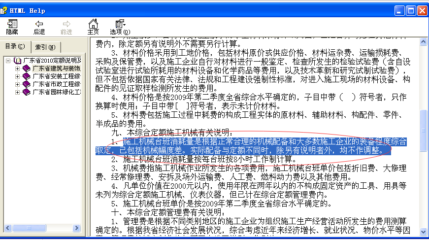

    根據你樁規格和長度套定額的相應子目,不能因為所用的設備與定額的差異尋找換算,因定額是統合考慮的,定額總說明“施工機械臺班消耗量是根據正常合理的機械配備和大多數施工企業的裝備程度綜合取定,已包括機械幅度差。實際配備與定額不同時,除另有說明者外,均不作調整。”,也就是說你使用的機械功率大于定額機械功率,說明使用的機械效率就高,那么對它的機械臺班數量就會減少,雖然機械臺班會高,但臺班量少,相對而言差距是不大。
