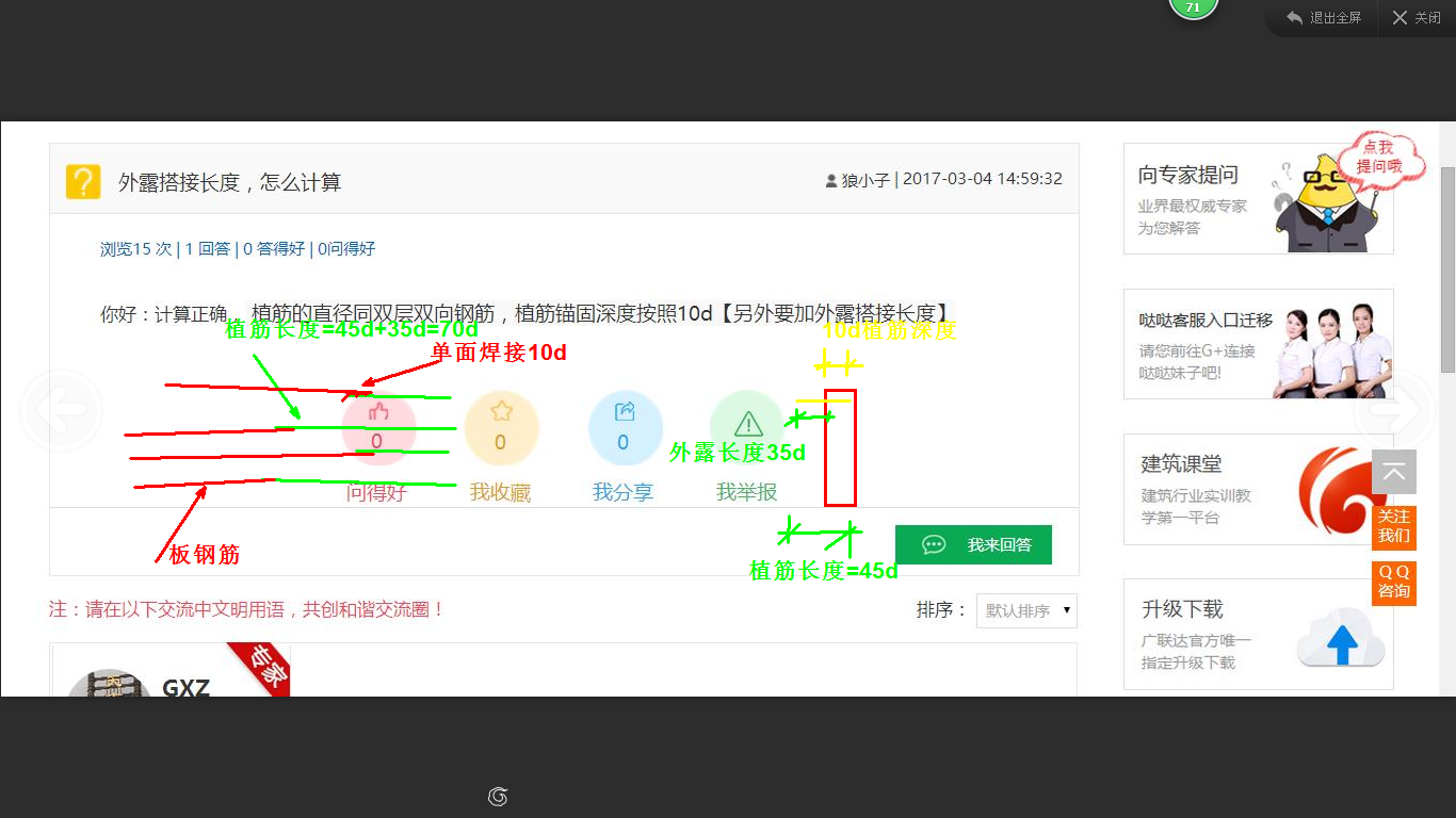

  • 外露搭接長度,怎么計算
    你好:計算正確, 植筋的直徑同雙層雙向鋼筋,植筋錨固深度按照10d【另外要加外露搭接長度】
    你好:外露搭接長度就是板鋼筋與植筋的鋼筋搭接的長度,這種加固工程應(yīng)該采用焊接,單面焊接10d,另外按照同一截面50%搭接,第二根要錯開35d。雙層雙向
    2017-03-04 15:17:02
  • 這些特殊的處理,需要看設(shè)計要求,這是沒有國家規(guī)范可以參照。
