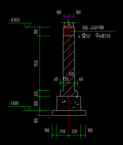

  • 請問這個條基怎么畫 謝謝
    條基

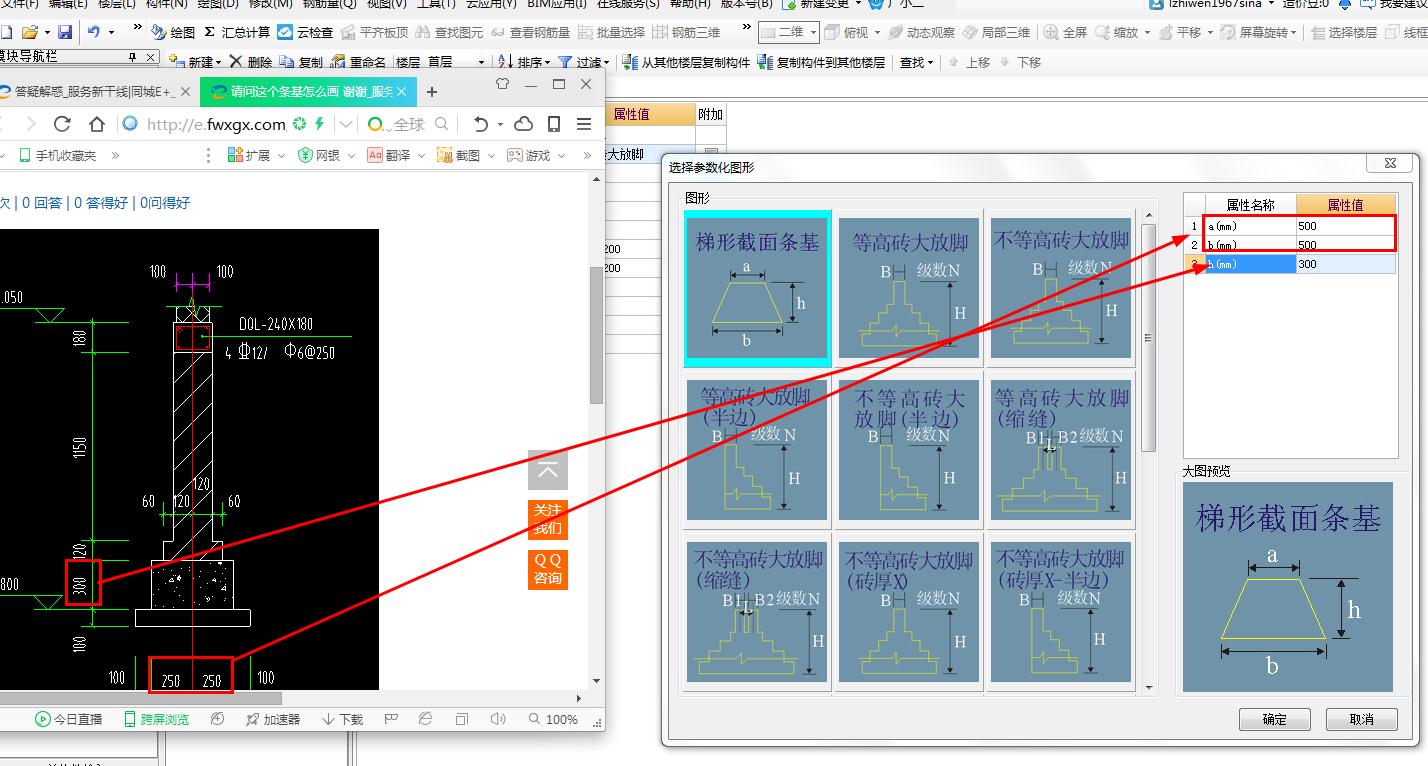

    答:建筑條基參數化單元,要從下開始建。

  • 下面的300*500部分用砼條形基礎繪制,中間的120*360的部分用360厚砌體墻繪制,(1150+180)*240部分用240厚砌體墻繪制,
    最后定義一個180*240的圈梁繪制上就可以了
