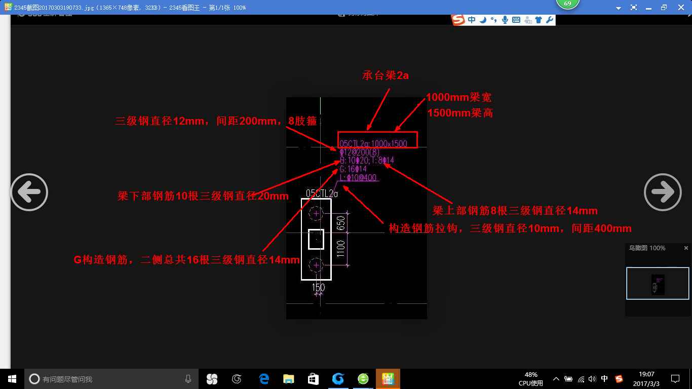

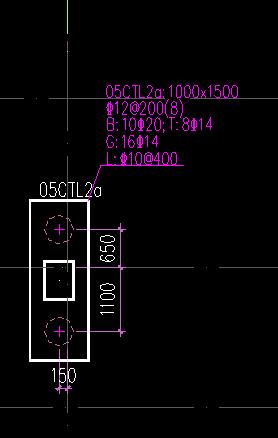

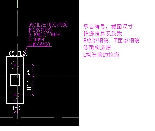

    請問承臺上的集中標注表示的是什么意思?
    有沒有那個一本圖集是專門對承臺標注做一個詳細說明的?

  • 這個是梁式承臺,這個標注就是參考的基礎(chǔ)梁的標注方式,你可以看下101圖集基礎(chǔ)梁的標注

  • 你好:請問承臺上的集中標注表示的是什么意思?
               見附圖
            有,16G101--3建筑行業(yè)快速問答平臺-答疑解惑

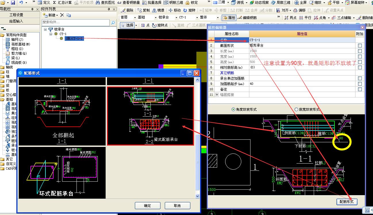

  • 1.按照圖紙中給出的截面標注信息定義出來的承臺梁和設(shè)計圖紙畫出來的承臺梁尺寸對不上,比圖紙中畫的承臺梁要窄。這是什么原因呢??
    2.承臺梁圖紙上面也沒有給支座,是直接繪制一個承臺梁在上面就行了嗎?
