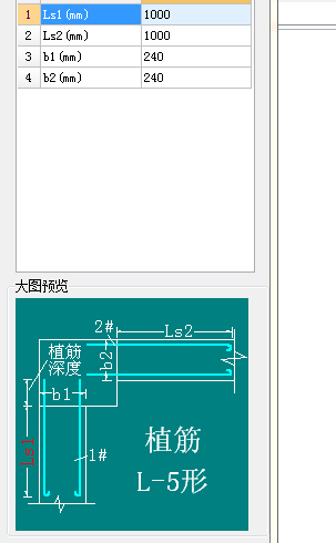

    關于植筋,還是不是很清晰。稍微整理了一下:砌體加筋,構造柱鋼筋有兩種方式:預埋鋼筋(預埋件)、后期打膠植入。在我們施工現場,是后期打膠植入的。砌體加筋鋼筋長度分為通長筋和非通長筋,通長筋只需要在定義砌體墻時輸入就可以嗎?如果砌體加筋不是通長筋,就需要定義砌體加筋,然后一個一個在繪圖輸入里面點繪制嗎?構造柱鋼筋在定義界面輸入就可以了吧,所有這些都需要在計算設置中砌體結構里面把砌體構造柱結構改成采用植筋,只是為什么匯總計算后沒有統計植筋根數呢?

  • 我認為 如果設置的通常墻體拉結筋,就不應該有直徑工程量內容的。
