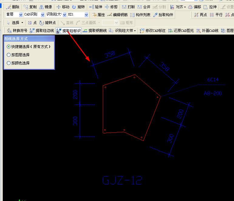

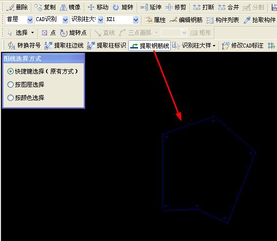

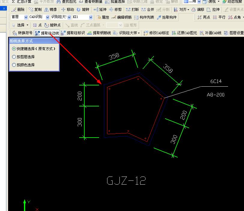

    各位大神,一般的柱大樣圖的尺寸都會放大,識別后生成的尺寸就會與原圖不符,請問該怎么解決這個情況?

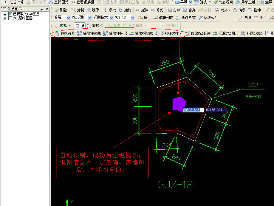

    答:識別柱大樣,讀取屬性數據的,不是按比例的,下圖中,識別成功后是自動縮小的。

  • 識別之前,你可以先設置比例
