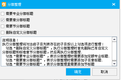

  • 定額計(jì)價(jià)中預(yù)算書導(dǎo)出的表格,怎么不顯示子分部的內(nèi)容
    預(yù)算書中怎么不顯示子分部的內(nèi)容

  • 不知道你使用的是廣聯(lián)達(dá)GCC5.0云計(jì)價(jià)?還是廣聯(lián)達(dá)GBQ4.0?如果截圖告知你必須先知道你使用的軟件才行。
    如果是GCC5.0云計(jì)價(jià),你可以在“整理子目”框中調(diào)整。定額
    2016-10-14 18:55:11
  • 可以顯示的,我測試了

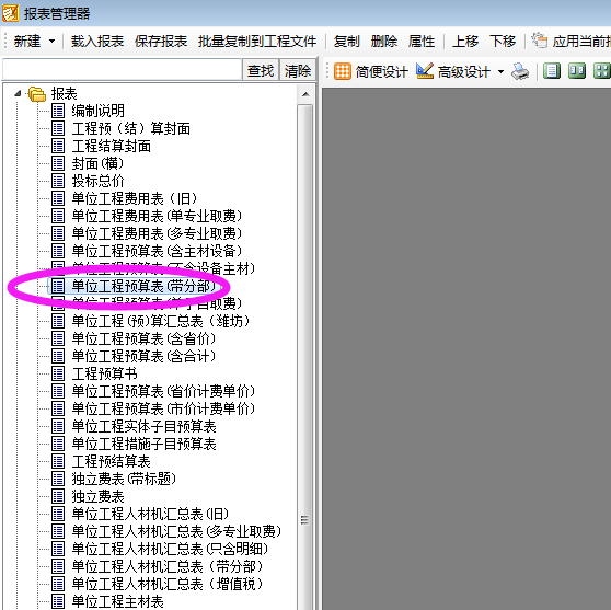

    定額計(jì)價(jià)答疑解惑
    2016-10-15 07:19:43
  • 在報(bào)表內(nèi)可以選擇的
