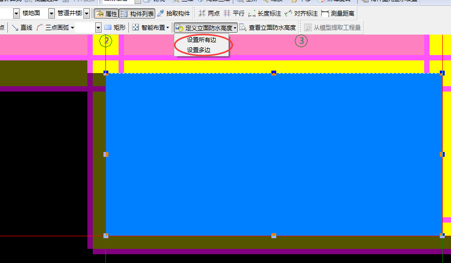

    在圖形里,如何畫地面防水呀,選中地面   右鍵  定義立面防水高度  然后不知如何操作了  麻煩高手指點一下   謝謝啦
    地面防水不用畫,可以利用樓地面中的屬性:是否計算防水來處理!樓地面選為“是”的,自動會計算防水!
           操作如下:
           建立樓地面,是否計算防水選擇為:是;
            地面防水
          樓地面防水是要計算上翻高度的,在工具條上,點擊定義立面防水高度,可以設置多邊,也可以設置局部邊;

  • 選中樓地面,點擊“ 定義立面防水高度”命令后的下拉小三角,選擇設置多邊還是設置所有邊,隨后輸入里面高度即可。

  • 我這是GCL2008,  最后那步就是不顯示輸入防水高度
