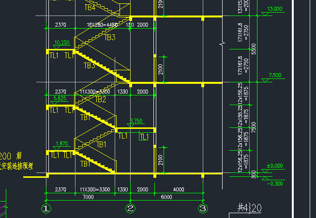

  • 如下圖首層樓梯有兩個(gè)梯段在土建軟件中怎么繪制呢?
    重疊布置
    如果定義兩個(gè)梯段但在繪圖布置時(shí)總提示重疊布置,首層的窗戶上下平行間距為500也有同樣的問(wèn)題,布置不了平行的上面的那排窗戶,還麻煩給指導(dǎo)一下

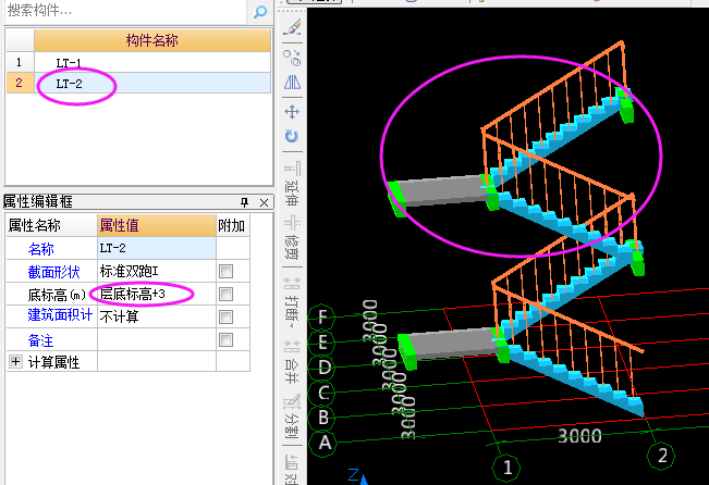

    定義兩個(gè)參數(shù)樓梯,通過(guò)調(diào)整樓梯底標(biāo)高進(jìn)行拼接
    首層
    2016-10-10 11:51:37
  • 這要根據(jù)設(shè)計(jì)要求調(diào)整好標(biāo)高。
