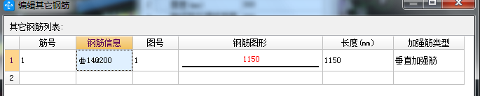

  • 關于剪力墻附加筋問題
    如下圖剪力墻豎向附加筋采用其他鋼筋輸入,在“鋼筋信息”只能根據鋼筋分布信息計算鋼筋總根數么?還是如圖中所示直接輸入分布信息就可以?
    剪力墻豎向附加筋
    您這樣給出型號和間距
    再給出鋼筋長度
    就會根據您的繪制的剪力墻的長度,自動計算垂直加強筋的
    繪制一段,試一下,您就明白了
    2017-02-28 14:35:36
  • 你好:輸入C14@200鋼筋信息及鋼筋的圖形及尺寸即可。
    2017-02-28 14:36:09
  • 直接輸入分布筋信息(鋼筋型號,間距,長度)就可以啊。
