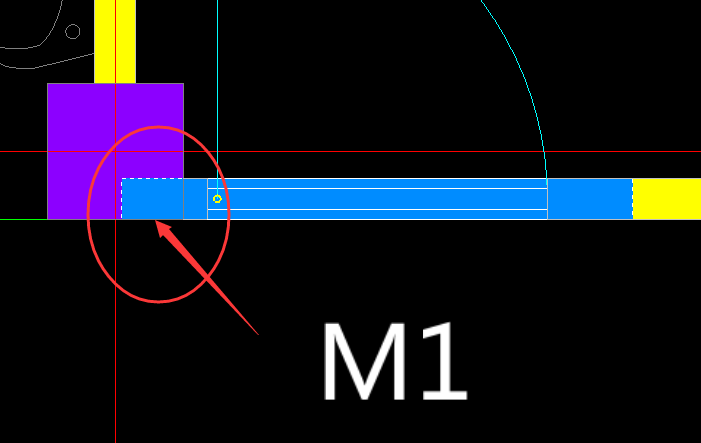

    1. 門窗洞口過梁設置兩邊伸入墻內250mm,長的砌筑墻還好,碰到這種轉角處的洞口,過梁伸入長度就伸出去了,這種應該伸到墻內邊還是外邊,我計算了伸入長度不同鋼筋量也不同?伸入長度

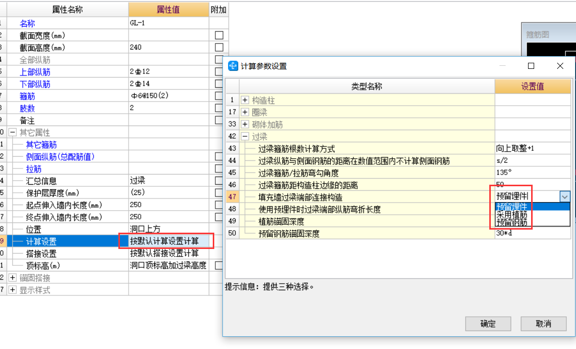

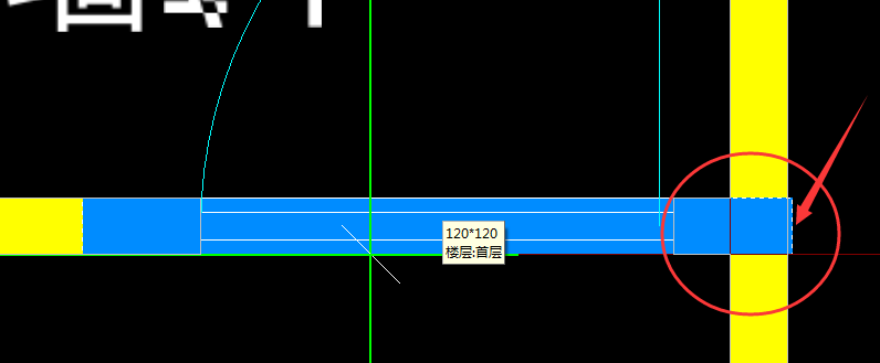

    2. 這種洞口特別靠近框架柱或剪力墻的,一設置過梁,過梁就伸到這些構建里去了,我是應該讓它伸到構建外邊還是不用管它,讓他伸進去?剪力墻

  • 1、門窗洞口過梁設置兩邊伸入墻內250mm,長的砌筑墻還好,碰到這種轉角處的洞口,過梁伸入長度就伸出去了,這種應該和墻平齊,在繪圖界面選中該過梁,把右邊伸入支座的長度修改為墻厚即可;
    2、這種洞口特別靠近框架柱或剪力墻的,一設置過梁,過梁就伸到這些構建里去了,應該讓它伸到構建里面不用管;(這種靠近框架柱或剪力墻的的過梁一般施工時預留鋼筋或預埋件或植筋,如截圖,在計算設置中選擇即可答疑解惑);
