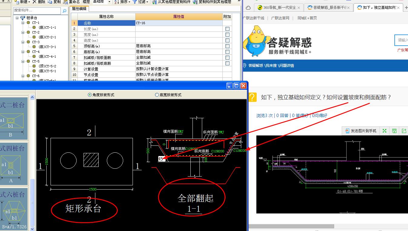

  • 如下,獨立基礎如何定義?如何設置坡度和側面配筋?
    設置坡度

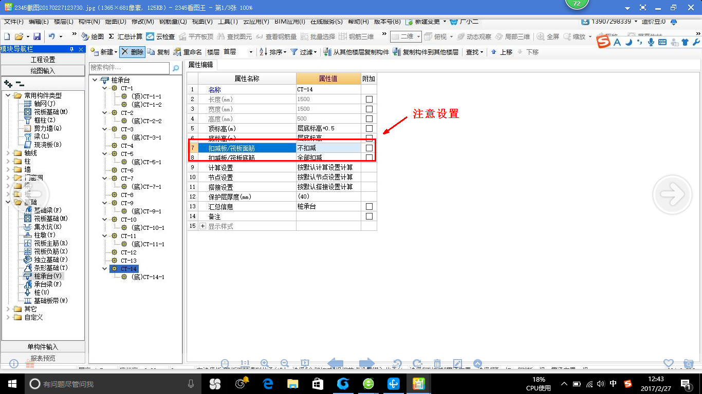

    獨立基礎答疑解惑廣聯達服務新干線好:獨立基礎可以采用樁承臺,筏板基礎定義。用樁承臺定義的時候注意扣減板/筏板面筋設置【不扣減】,扣減板/筏板底筋設置【全部扣減】。建筑行業快速問答平臺-答疑解惑

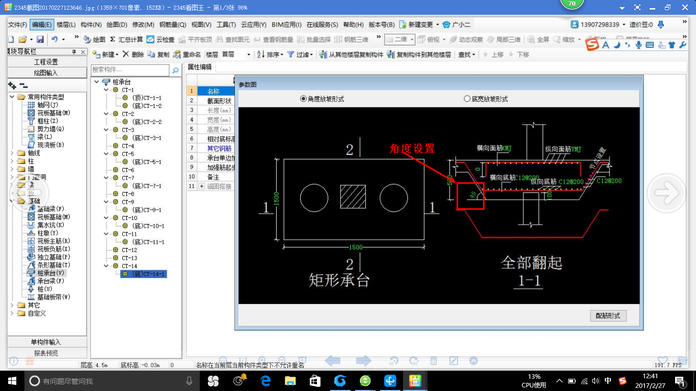

  • 選擇相應的參數構件,如承臺或柱墩,都是可以完成設置的。

  • 答:建議改用承臺代替定義布置的。方法如下:
    設置坡度
