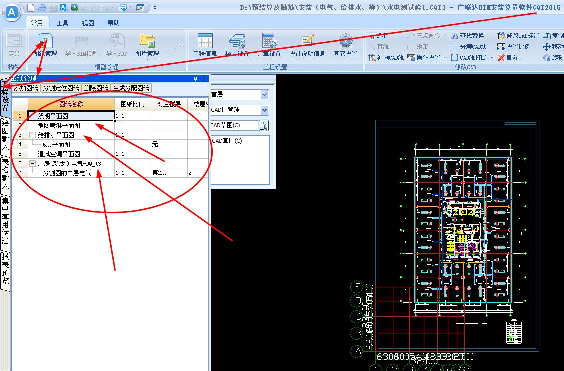

  • 沒有回路編號,怎么進行回路識別
    回路編號

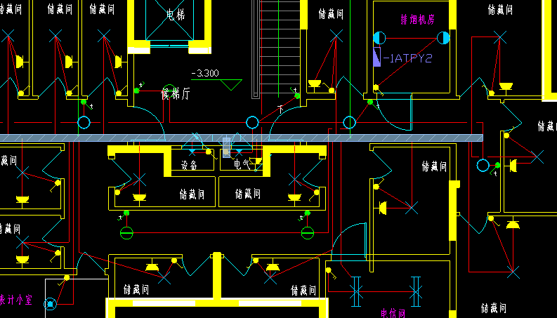

    GQI2015導入圖紙后 不顯示回路編號,
    答;如果用天正打開,回路編號正常,而導入廣聯達后不正常,則應批量轉舊為T3再導入。
    如果本身圖紙就沒有,那就根據系統圖自己把它標上。
