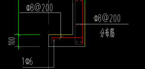

  • 請問自定義構建的箍筋老是朝著相反的方向布置,這個如何調(diào)整?
    相反
    箍
    請問下端的箍筋如何調(diào)整方向。

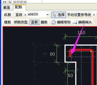

    你好:點編輯端頭就可以搞成向下90度的彎折了。先畫水平的一段長度,然后兩端用編輯端頭處理。

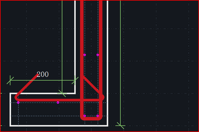

  • 你刪除后,再進行反方向布置試一試,但即使是相反的也不影響鋼筋量的計算就是了。從下面的圖片上看,鋼筋是90度彎折,這就要通過編輯布置。就我的習慣就是用板布置,然后鋼筋用負筋布置。
