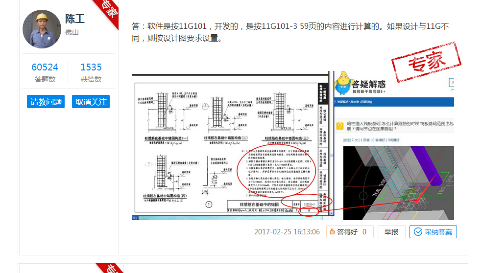

答;詳見下圖的指引。GGJ2013。

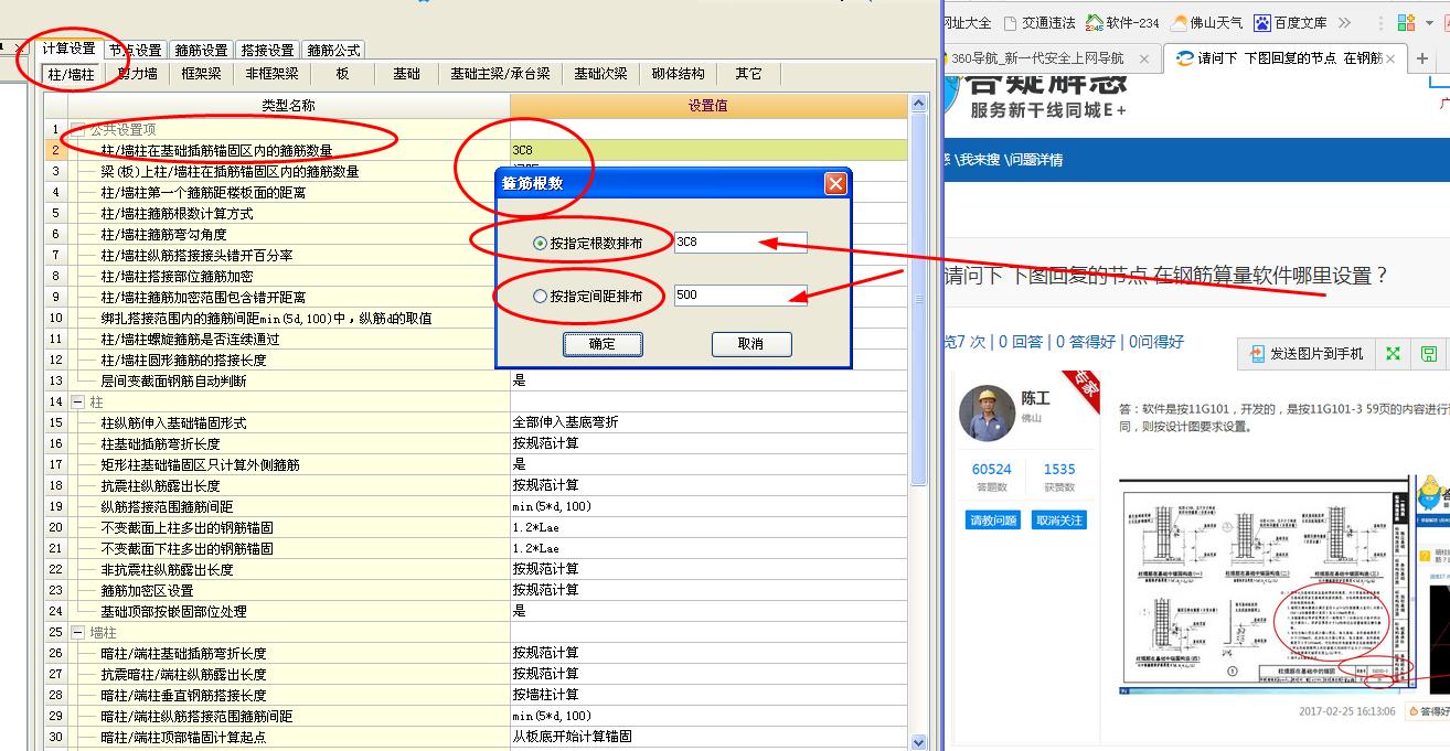

請問下圖中暗柱的鋼筋,在算量軟件中如何設置
補充問題: 底部450的那部分如何設置
