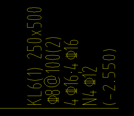

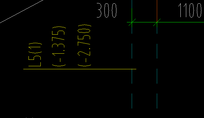

    請問前輩們,這個括號里面的(-....)是什么?有的一個有的兩個,分別是什么意思呢?在廣聯達鋼筋算量軟件里如何定義呢?誠意感激
    原位標注的時候,調整就可以的
    或者是您在定義的時候,標高屬性位置,直接輸入

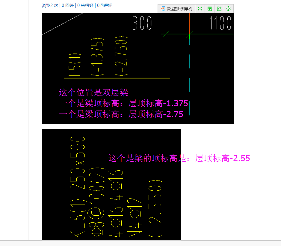

  • 這個是梁的實際標高,也就是此梁的標高層的標高不一樣,如本層的示高是0.00,此梁的實際標高是-2.55和-1.375、-2.75等,
    一個梁標兩個標高的說明在這兩個標高處分別有一道梁,也就是-1.375處有這樣一道梁,-2.75處也有這樣一道梁,分層去畫就可以了
