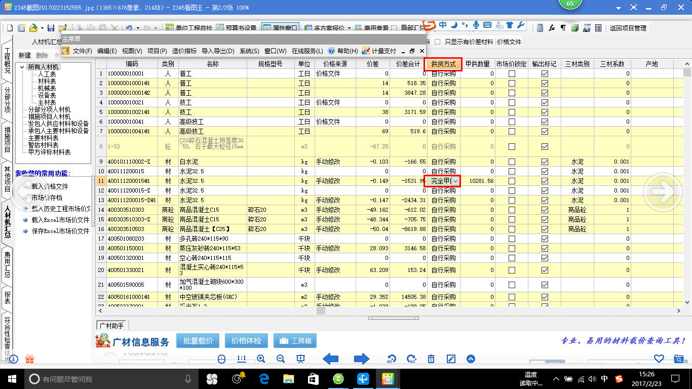

  • 材料甲供有單價在進行人材機分析時還會計算材料費嗎?
全部回答 (5) 首答僅用{{minutesHtml}}
    是的
    材料雖然是甲供,但是材料是組成總價的重要組成部分的
    材料費是要計算的
    2017-02-23 15:19:18
  • 你好:材料甲供有單價在進行人材機分析時,應該在供貨方式更改為完全甲供,就不會計算材料費。人材機
    2017-02-23 15:23:47
  • 老師,我不太清楚的是軟件導出的人材機匯總的總價怎么比綜合單價*工程量多?
    2017-02-23 15:31:49
    2017-02-23 15:35:15
  • 因為人材機匯總里面有材料的損耗量,分部分項中列的工程量是凈量。
    2017-02-23 15:42:24
