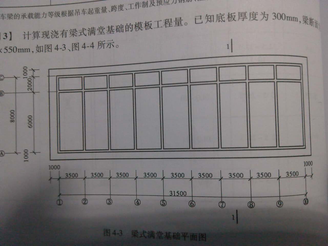

    計算梁式滿堂基礎的模板工程量時,側模板的個數是怎么確定的,是基礎本身有幾層嗎,層數怎么查呢?還是另有方法?另外這個算法,是不在梁的四角重復算了?

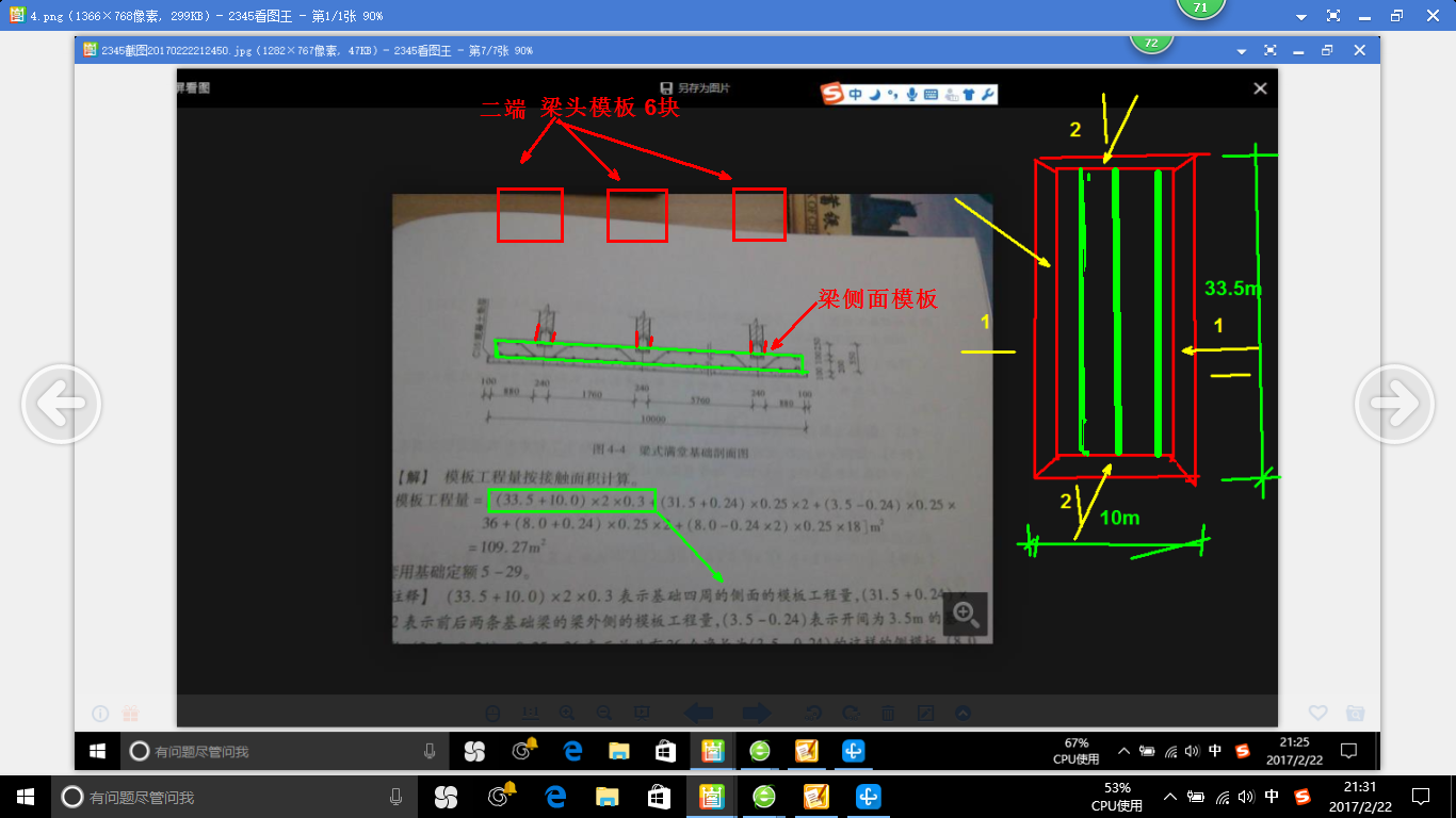

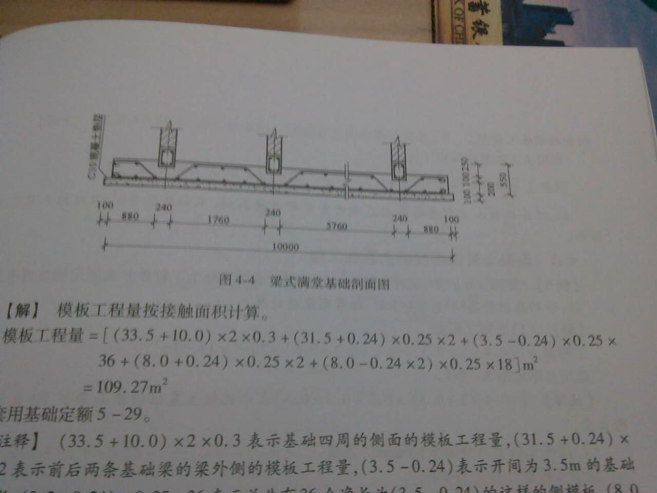

    【你仔細看下下面的注釋,已經說明計算方法了,首先是計算的筏板的側面模板,然后計算的是梁的側面,這樣是因為梁是高出筏板的,所以只是計算高出筏板的側面的面積】
    另外這個算法,是不在梁的四角重復算了?
    【這樣計算是重復計算四角的工程量了】

  • 你好:計算梁式滿堂基礎的模板工程量時,側模板的個數是怎么確定的,是基礎本身有幾層嗎,層數怎么查呢?
                               側模板的個數是梁式滿堂基礎的邊數,
                    答疑解惑還是另有方法?另外這個算法,是不在梁的四角重復算了?
