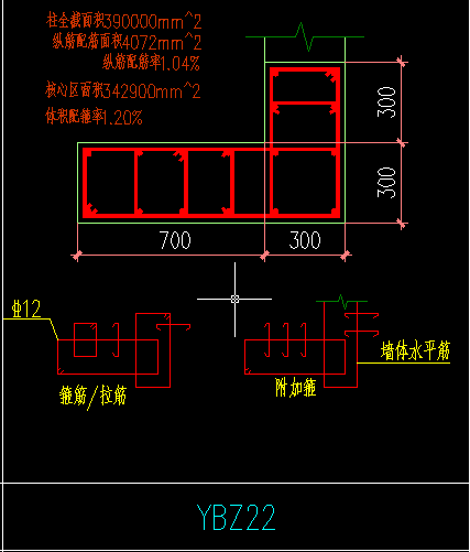

  • 請問:約束邊緣構件附加箍在軟件中如何操作?
    約束邊緣構件箍

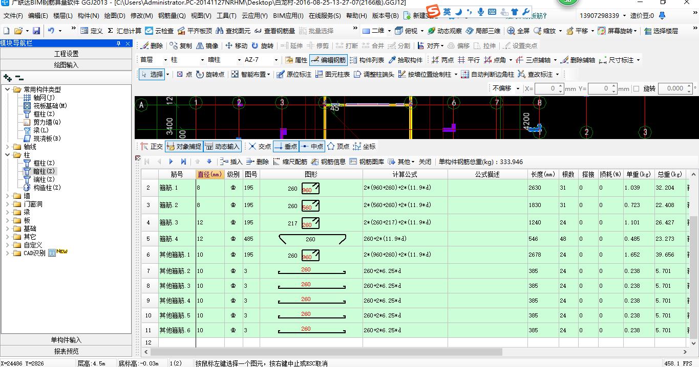

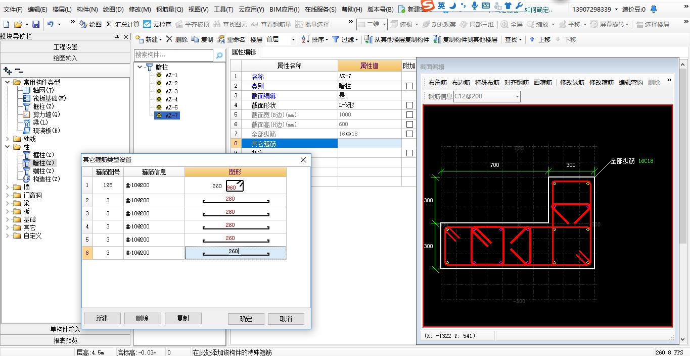

  • 約束邊緣構件附加箍在軟件中柱的其他箍筋當中輸入相應的1個矩形箍筋,5個拉筋。

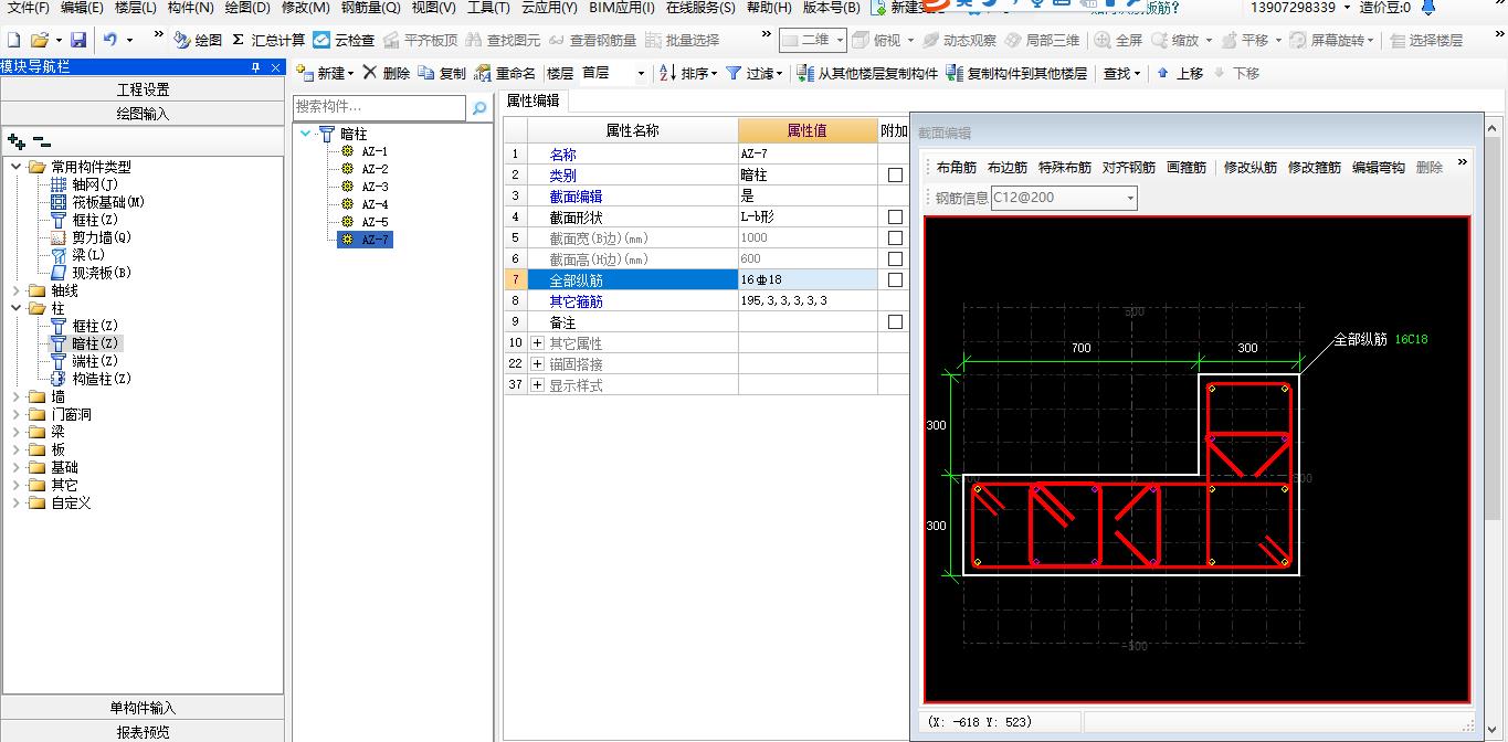

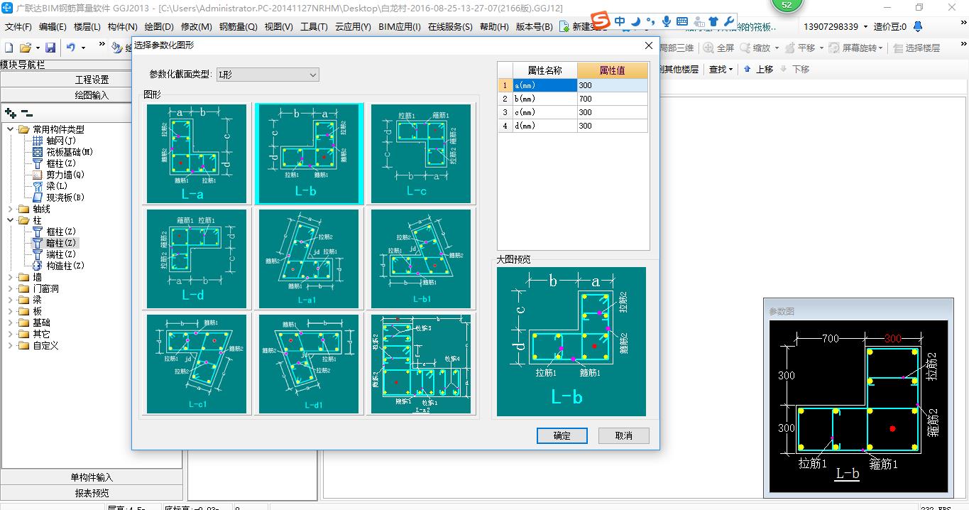

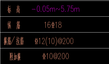

  • 你好:定義暗柱,新建參數化暗柱,選擇L-b截面類型,按照圖紙輸入截面參數,完成后在暗柱屬性編輯中截面編輯“否”改為“是”,按照圖紙輸入箍筋和拉筋,附加箍筋和拉筋在其它箍筋中輸入。答疑解惑廣聯達服務新干線建筑行業快速問答平臺-答疑解惑約束邊緣構件
