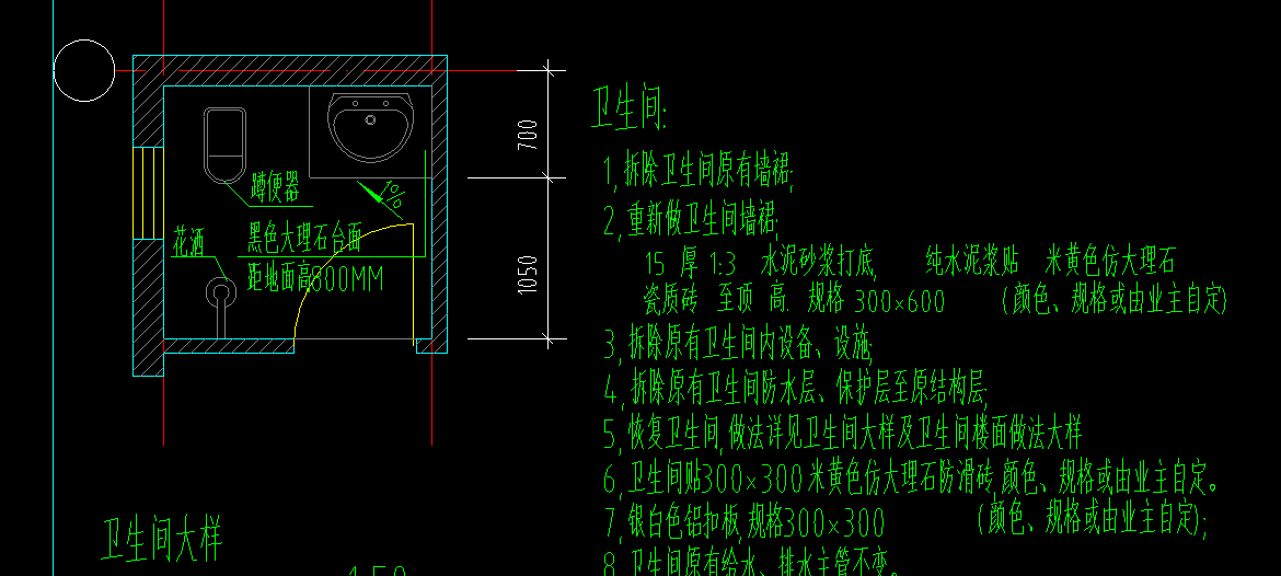

  • 大理石洗手臺臺面怎么套清單定額?
    套清單

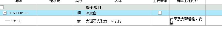

  • 可以套墻面的,另外在裝修定額中應該有相應的定額子目,直接去套用就可以了
    2017-02-21 17:07:33
  • 大理石洗手臺臺面 套 裝飾定額 中  臺面 的 清單定額 子目項 就可以的。主材按照實際價格 換算。
    2017-02-21 17:07:49
  • 樓地面裝飾-零星裝飾項目-石材零星項目,然后選擇相應大理石定額定額
    2017-02-21 17:10:26
