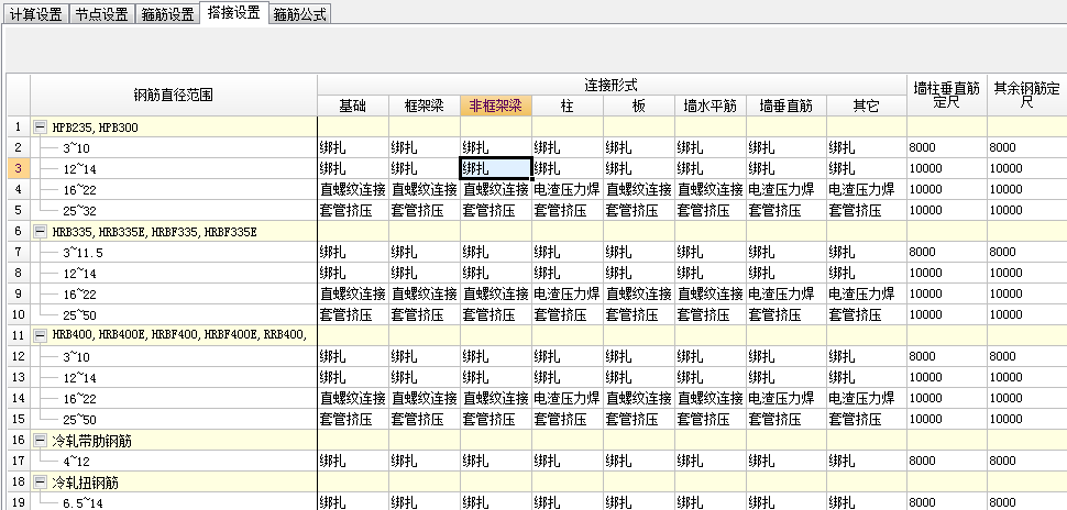

  • 鋼筋計(jì)算設(shè)置中搭接設(shè)置如何修改?求大神賜教 我是施工方的

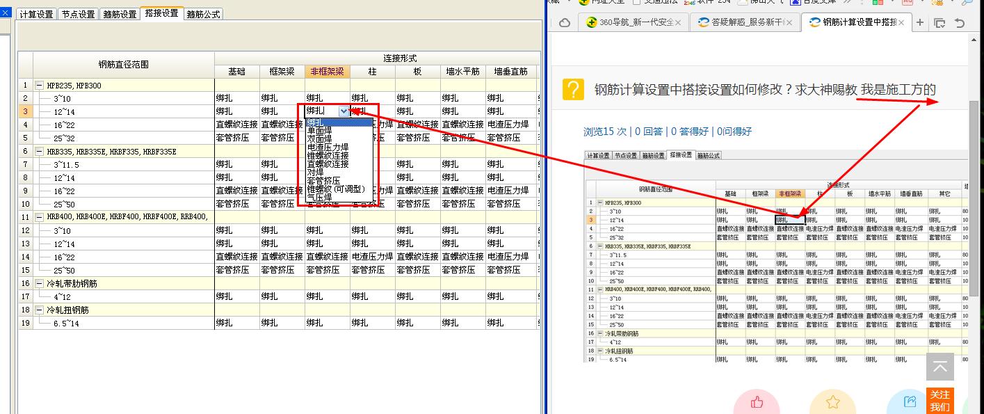

    你好:我也是施工單位的,搭接設(shè)置一般是按甲方審批后的施工方案中的做法,一般的柱子和暗柱豎向受力筋按電渣壓力焊來定義,其它的直徑18以上的受力筋一般按直螺紋連接。
    2017-02-21 10:00:23
  • 現(xiàn)在施工現(xiàn)場(chǎng),小于12的用綁扎,12以上的都是用直螺紋連接。
    2017-02-21 09:59:59
  • 答:點(diǎn)開下拉選擇,按設(shè)計(jì)說明的要求選擇即可。如果設(shè)計(jì)沒有要求,按軟件的默認(rèn)。
