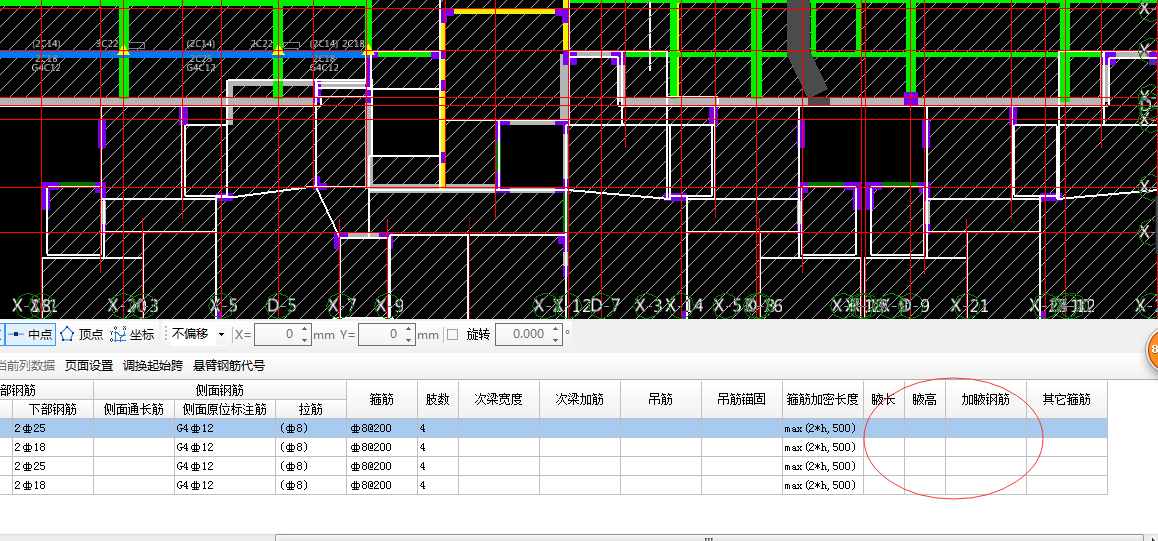

  • 梁加掖與板加掖有什么區(qū)別
    梁加掖與板加掖有什么區(qū)別
我來答 收藏  舉報(bào)
    不同的是不內(nèi)構(gòu)件的加腋鋼筋,相同的是都是對(duì)構(gòu)件進(jìn)行鋼筋的加強(qiáng)處理;對(duì)于使用軟件就要區(qū)分對(duì)待,當(dāng)梁是同一跨中與兩邊都有加腋鋼筋時(shí),就可以在原位標(biāo)注中輸入鋼筋(圖片),如果是單邊的就要匯總計(jì)算后,在編輯鋼筋中處理單邊的量,也可以在單構(gòu)件中輸入;對(duì)于板的加腋鋼筋,就目前軟件的功能就只能是采用自定義范圍布置鋼筋。
