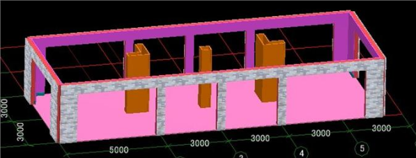

  • 可以把整個外墻布置上砌體,然后再布置墻洞,這樣就可以分內外布置裝修了
    http://blog.fwxgx.com/articles/10746
