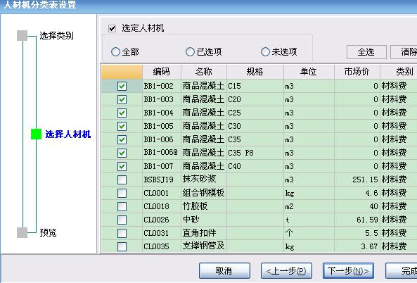

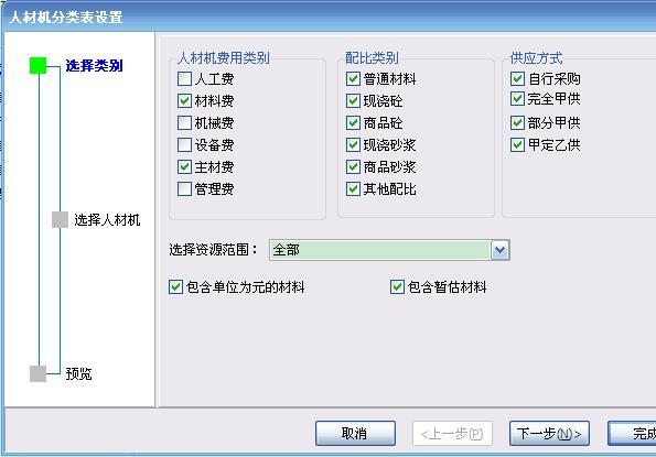

    人材機(jī)匯總里有暫估材料表,點(diǎn)擊暫估材料表   然后點(diǎn)擊上面菜單欄  從人材機(jī)匯總中選擇   選擇需要暫估的材料即可
    2017-02-20 12:47:59
  • 在 ? :1、人才機(jī)匯總---暫估價材料表---工料機(jī)顯示? ? ? ? ? ? ? ? ? ? ?2、然后根據(jù)報(bào)表提示進(jìn)行選擇設(shè)置暫估價? ? ? ? ? ? ? ? ? ? ? ? ?3、點(diǎn)擊?完成 ? ? ? ? ? ? ? ? ? ? ? ? ? ? ? ? ? ? ? ? ? ? ? ? ? ? ? ? ? ? ? ? ? ? ? ? ? ? ? ? ? ? (比較人性化的設(shè)置)希望對你的疑問有所幫助
