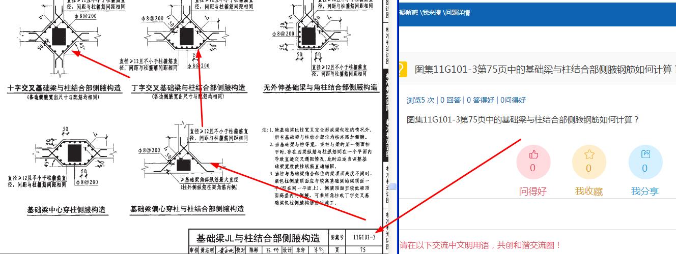

  • 圖集11G101-3第75頁中的基礎梁與柱結合部側腋鋼?筋如何計算?
    圖集11G101-3第75頁中的基礎梁與柱結合部側腋鋼筋如何計算?

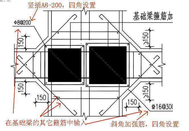

  • 這樣的軟件不能直接處理的,都是要單構件輸入,斜向附加鋼筋長度用勾股定理計算出來然后加上直段長度,根數根據基礎梁的高度除以間距+1計算的
    垂直筋的高度是梁高度-2*保護層,根數按計算出來的斜長除以設計間距
    2016-09-22 17:40:26
  • 答;在其它鋼筋欄中輸入計算工程量的。
    基礎梁
    鋼筋如何計算
    2016-09-22 17:41:29
  • 這些加腋鋼筋手算最快,數數相同的角有多少個,計算一根的長度,就可以算出所有的重量,軟件也是工具,并不是萬能的,
