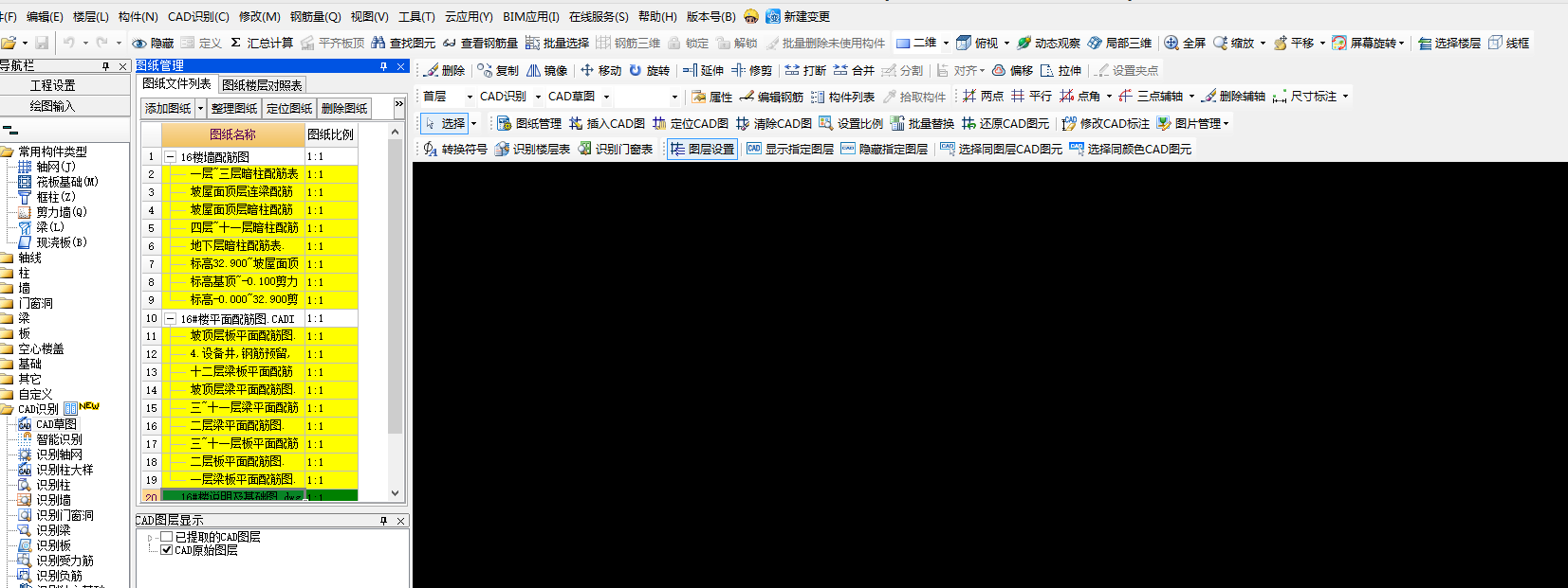

打開三個CAD文件,上面2個顯示圖紙,還可以分割,第三個不顯示圖紙,分割不了,什么原因?沒有發現遠處有碎圖元。
鋼筋撐起半邊天 鉆石專家
答題: 154892 被贊: 49318
你好:導入前先處理一下圖紙,
將圖紙在天正軟件里面打開,框選圖紙,命令行輸入w敲回車鍵將圖紙保存成新塊,再將新塊在天正軟件里面打開,框選圖紙,命令行輸txdc將圖紙保存成新塊t3導進軟件。
