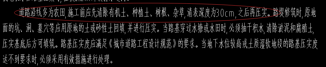

市政道路挖土方清表土按30cm考慮,清表土總方量21308方,長度3公里,樁號按20m間隔劃分,但是實際怎么來劃分和計算每個樁號段的清表土方量,因為要考慮到運距的問題。
求前輩指教.
