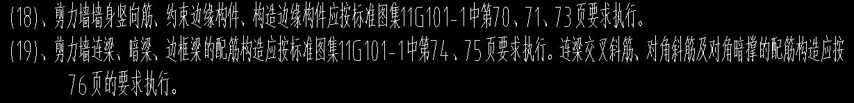

    剪力墻是一定有暗梁的么?我看到一個(gè)設(shè)計(jì)圖紙,沒(méi)有過(guò)多的說(shuō)暗梁的內(nèi)容,只有一句話,如圖。請(qǐng)問(wèn)我們?cè)阡摻頖GJ里面怎么操作?
    暗梁

    不是所有剪力墻都要設(shè)置暗梁的,有沒(méi)有暗梁要看剪力墻的剖面圖,或者看結(jié)構(gòu)平面圖

  • 剪力墻的暗梁應(yīng)該由設(shè)計(jì)人員給出截面高度,配筋信息,第19條說(shuō)明是按此構(gòu)造做法。

  • 剪力墻不一定有暗梁的,是否有要看設(shè)計(jì),如果設(shè)計(jì)有,那就按19條執(zhí)行,沒(méi)有就沒(méi)有。
