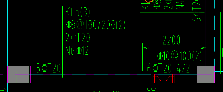

  • 如圖梁箍筋在廣聯達里怎么輸入
    箍

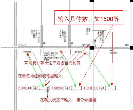

  • 答:由于設計圖給出具體的長度布置箍筋,則應按下圖方法輸入:C10@100[2200]
    【級別+直徑+間距+肢數+布置范圍】;【.....】;【.....】;主要處理同一跨梁內不同范圍的箍筋信息;箍筋按繪制梁的方向從左至右的原則布置;兩端的布置范圍包含起步距離。在肢數屬性中取第一個箍筋信息的箍筋肢數;
