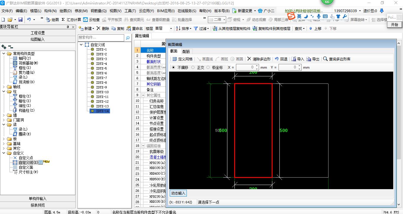

  • 請問自定義線怎么布置線框之外的鋼筋?
    伸出
    線框
    請問你是如何把200*500線框外的鋼筋延伸出去的,求詳圖,謝謝。

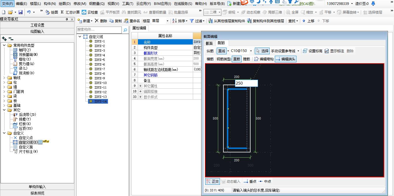

    1. 動態輸入—確定
    2. 端點編輯

    在編輯時,在正交模式下或是按住SHIFT加左鍵來輸入.

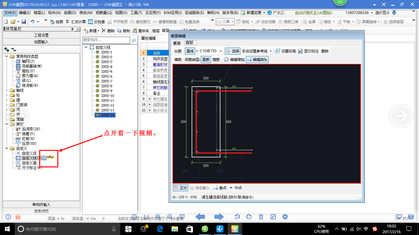

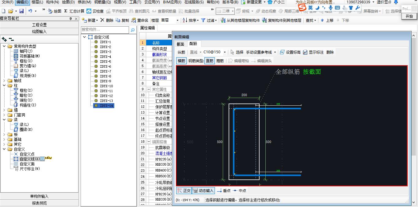

  • 廣聯達服務新干線建筑行業快速問答平臺-答疑解惑你好:在配筋界面里面,橫筋,點編輯端頭,輸入數值,點回車鍵,按照圖紙需要延伸的方向點回車鍵。伸出
