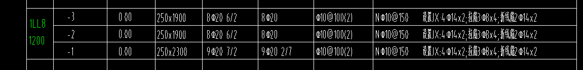

能不能把數輸上,我不是很熟,對不上號,謝謝!

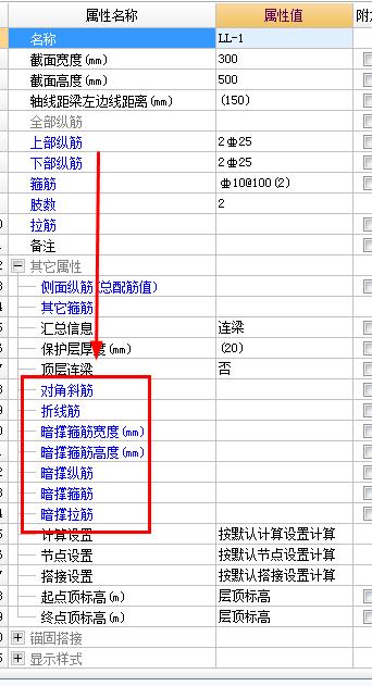

交叉斜筋就是用對角斜筋定義,輸入8C14

可以的,可按圖紙配筋輸入
