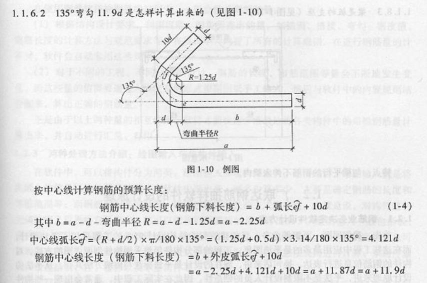

  • 箍筋135度彎鉤的彎曲增加長度11.9d怎么來的
    鋼筋算量的箍筋計算公式是截面減去保護(hù)層厚度加11.9d,但是彎曲增加長度經(jīng)過計算卻是12.89d,
    保護(hù)層

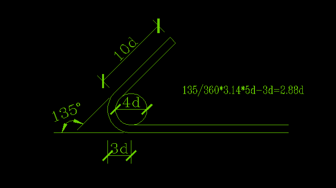

  • 答;用下圖的方法計算。

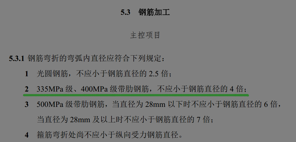

  • 咱們的區(qū)別就是鋼筋彎曲內(nèi)徑的不同,你的參考書計算式中鋼筋彎曲內(nèi)徑是2.5d,我計算時鋼筋彎曲內(nèi)徑是4d,參考依據(jù)是GB50204-2015《混凝土結(jié)構(gòu)工程施工質(zhì)量驗(yàn)收規(guī)范》。2.5d是一級光圓鋼筋的彎曲內(nèi)徑,而現(xiàn)在箍筋基本都是三級鋼彎曲內(nèi)徑按規(guī)定應(yīng)是4d。這是不是廣聯(lián)達(dá)鋼筋算量軟件的一個bug。答疑解惑
