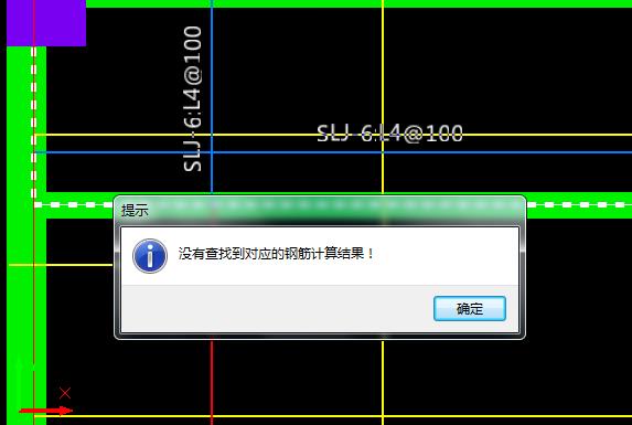

  • 查不到鋼筋量
    鋼筋計已經匯總計算過了,但依舊是查不到鋼筋計算結果,旁邊的板都能查看到,就這個板查看不了
    按軟件的方式,在布置鋼筋前就必須先布置板塊,這樣鋼筋才可以布置上去,否則是沒有辦法布置板鋼筋的,如果布置好鋼筋就是刪除板塊,這時的鋼筋也一并刪除的。你的這種情況還沒有遇到過,也不知道是什么原因,要不重新再布置一下板試一下。
    2016-08-26 17:39:56
  • 是不是你沒有繪制板直接布置的鋼筋造成的
