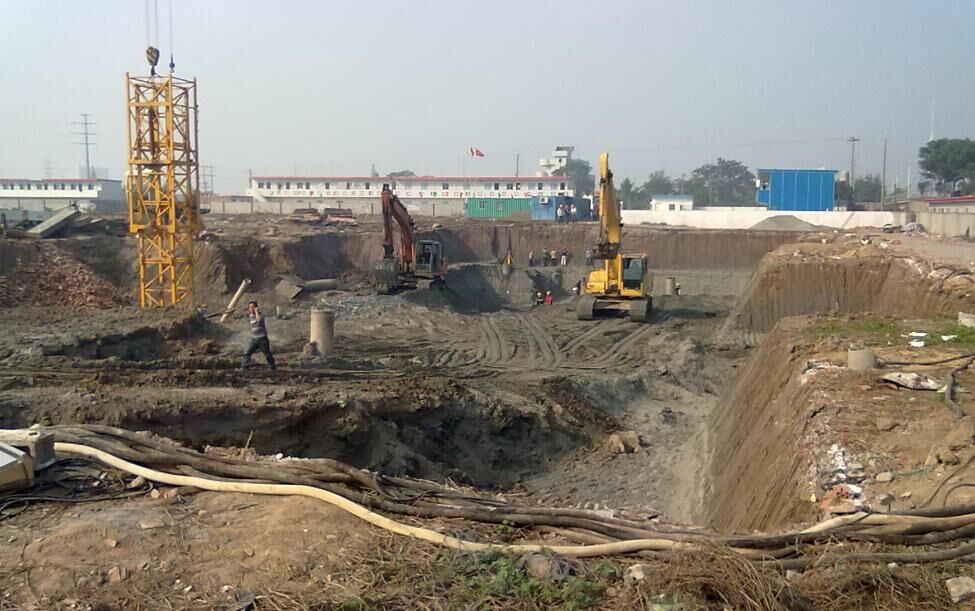

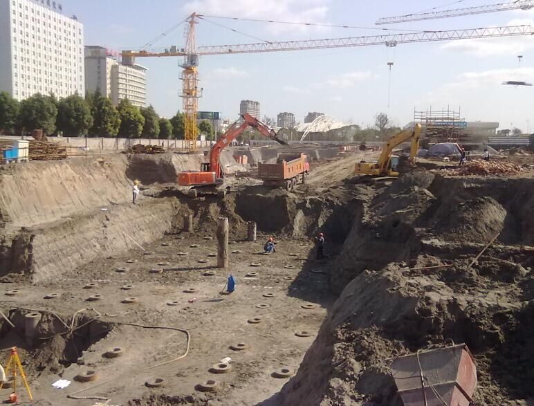

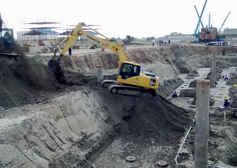

  • 是坑內(nèi)作業(yè)還是坑上作業(yè)
    如圖,是坑內(nèi)還是坑上作業(yè)
    廣聯(lián)達(dá)服務(wù)新干線
    江蘇省
  • 問過好幾個人,有說坑內(nèi),有說坑上,都搞不懂了
    2016-08-23 16:16:26
  • 第一、二圖片是坑上作業(yè),第三圖片是坑內(nèi)作業(yè)。
    2016-08-23 16:31:47
  • 坑內(nèi)作業(yè),主要看挖機(jī)停靠的位置(是否在基坑內(nèi))。我仔細(xì)看了一下,你的圖片反映全部是在基坑內(nèi)。或許有人說第一張不是。注意看,其實還是在基坑內(nèi)的,近處的邊坡,遠(yuǎn)處的坡道,都能說明。
    2016-08-24 08:45:21
  • 按照黑龍江2010定額的解釋:
    坑內(nèi)作業(yè):機(jī)械挖土從設(shè)計室外地坪起至基礎(chǔ)底,機(jī)械一直在坑內(nèi)作業(yè),并設(shè)有機(jī)械上坑坡道(或采用其他措施運(yùn)送機(jī)械)稱坑內(nèi)作業(yè)。開挖時沒有形成坑,雖然是在室外地坪(坑上)挖土,繼續(xù)挖土?xí)r隨坑深在坑內(nèi)作業(yè),亦稱坑內(nèi)作業(yè)。
    坑上作業(yè):機(jī)械一直在室外地坪上作業(yè)(不下坑)稱坑上作業(yè)。
    個人覺得問人都不可靠,找到對應(yīng)的官方標(biāo)準(zhǔn)最可靠。
