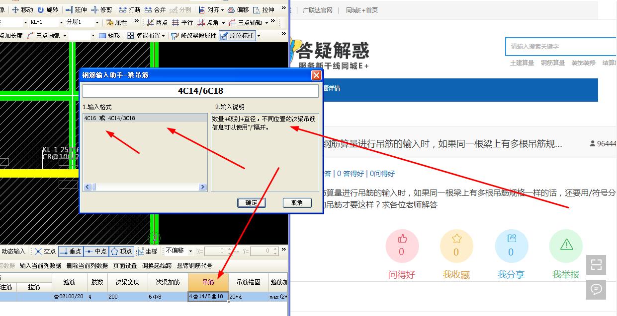

  • 在廣聯達鋼筋算量進行吊筋的輸入時,如果同一根梁上有多根吊筋規格一樣的話,還要用/符號分隔開一個個輸入
    在廣聯達鋼筋算量進行吊筋的輸入時,如果同一根梁上有多根吊筋規格一樣的話,還要用/符號分隔開一個個輸入嗎?還是說規格不同的吊筋才要這樣?求各位老師解答

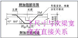

    你好:應該是吊筋規格相同、次梁的寬度相同時,可以一起合并根數據輸入是6C20;如果次梁的寬度不同時,就要分別按2C20/2C22這樣輸入。
    吊筋規格

  • 答:相同的,輸入總根即可,不相同的,用/號分隔。具體方法如下:
    吊筋
