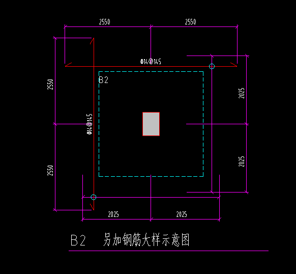

    樁面筋另加的面筋每邊超出承臺1米左右,怎么布置這些鋼筋方便一點。

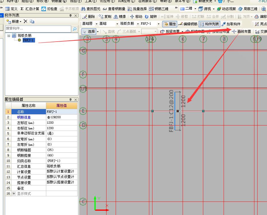

    用筏板負筋定義增加的鋼筋,然后自定義范圍布置房間就可以的

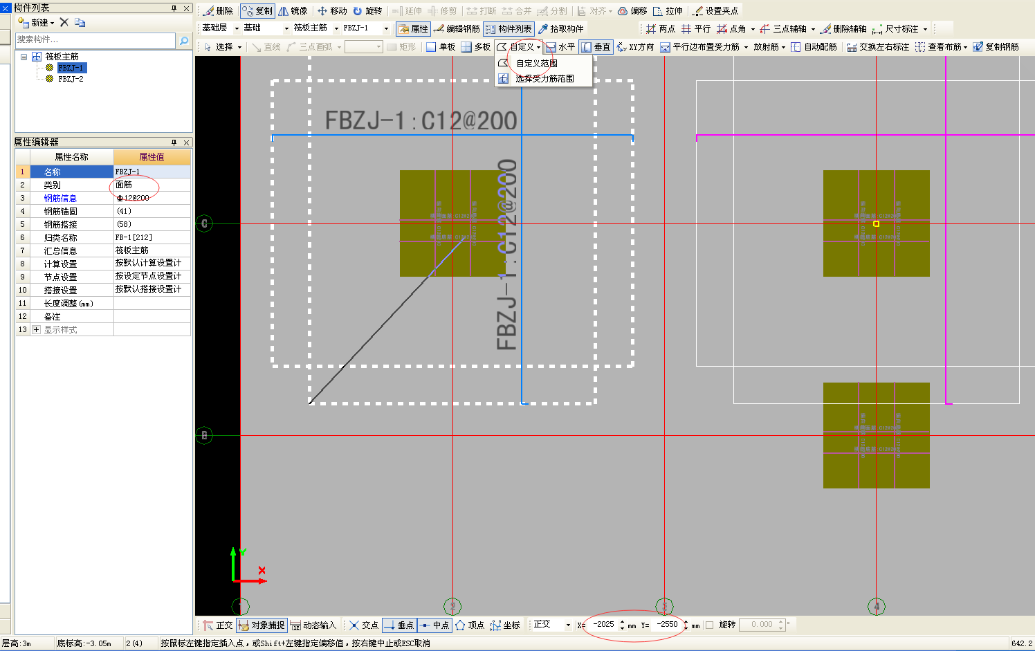

  • 你這設計顯示的是45度彎折,那么就是面部的附加,就要用筏板受力筋面部鋼筋定義,布置的范圍長度是5.1米,寬度范圍是4.05米,布置鋼筋就要用自定義范圍進行布置,當有相同的時其它的就可以用復制的方式布置。
