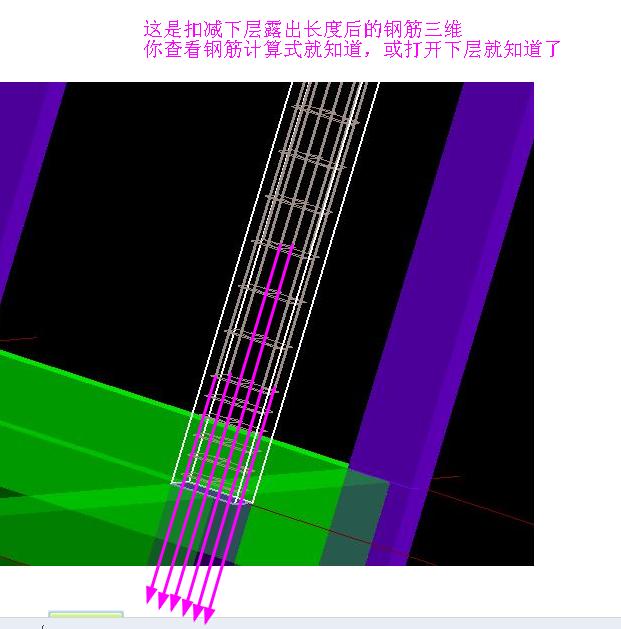

    建立二層柱的時候 發現在三維視圖下 柱的鋼筋沒有連接到樓板!這是怎么回事呢?
    算量

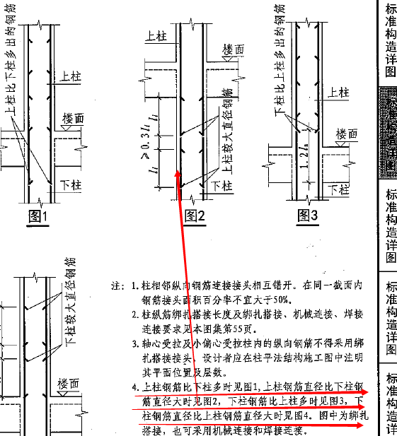

    你好:如果是頂上這樣的話,應該是上層柱子的主筋直徑大于了下層主筋直徑。按平法要求上層直徑大于下層時接頭移至下層梁下去連接。

  • 同時點開相鄰層就能看到。
