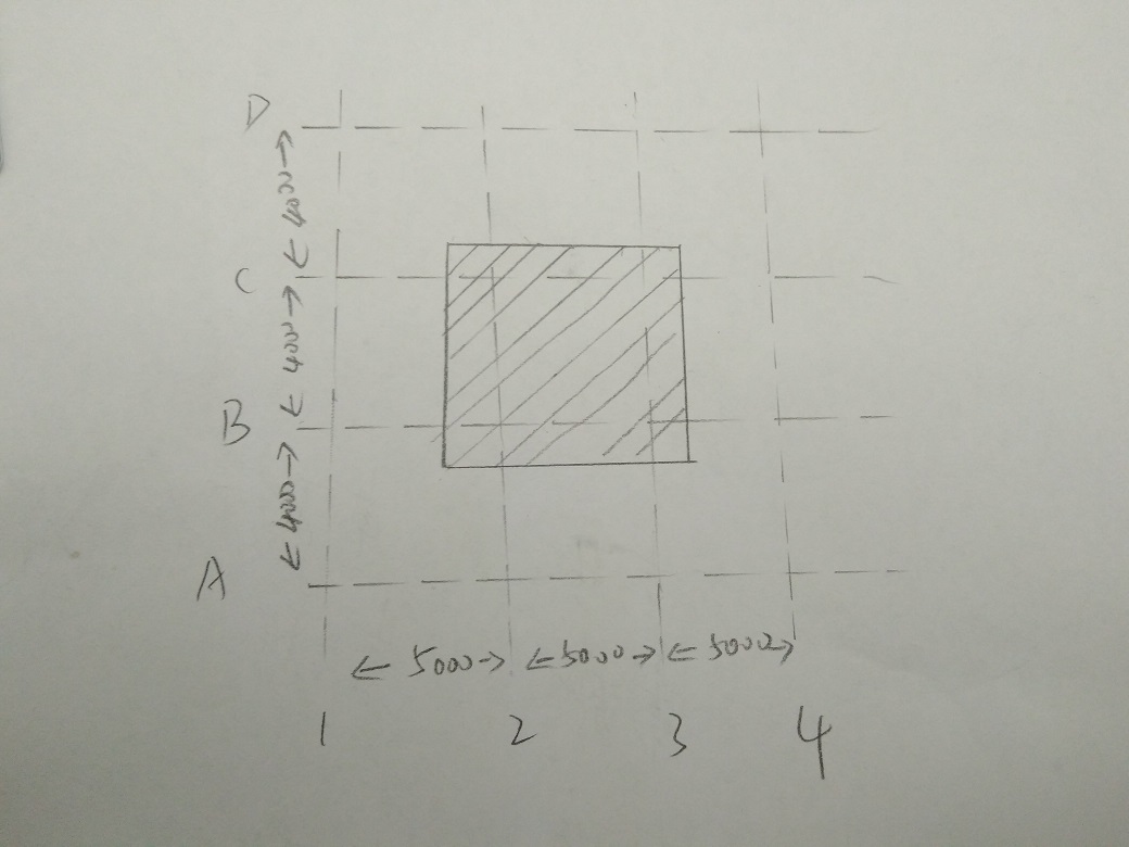

    請教各位前輩,對于計算規(guī)則“按照建筑軸線尺寸面積計算工程量”一直都有個疑慮,如下圖,自己手畫的,假設(shè)陰影部分是現(xiàn)澆板,按照此計算規(guī)則,到底算到哪里合適呢現(xiàn)澆板
    是要計算到外墻外邊線的和現(xiàn)澆板的位置沒有關(guān)系的

  • 按你畫的圖,建筑軸線尺寸面積=5*4m2。
