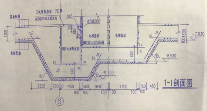

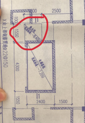

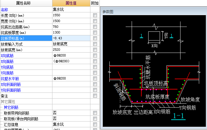

    圖二是平面圖,我繪制了集水坑看了一下三維效果圖,結果是長方體 ,不應該是四棱臺形狀嗎?老師幫忙看一下你那里出了問題,圖一是我看剖面圖和平面圖填的

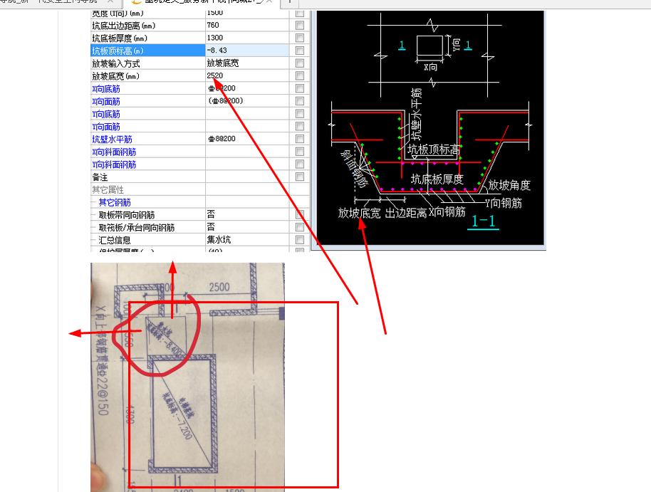

    答:查一查你的筏板邊是否等于,大于2520。如果大于,是棱臺。小于時,軟件自動靠邊改為90度角的。你也應把三維也截圖上傳,才可分析的。
