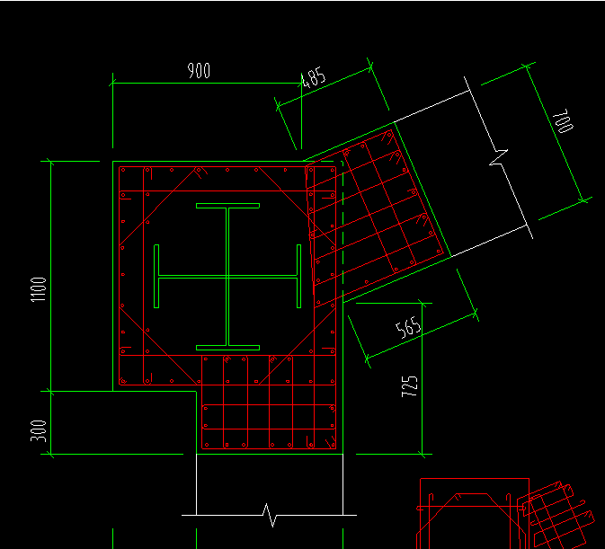

  • 老師這個型鋼混凝土柱的鋼筋怎么算?
    不規則混凝土柱里面的H型型鋼怎么在GGJ里面計算?得單構件輸入?這個H型鋼鋼筋是怎么計算的?單構件?新手開車。。。

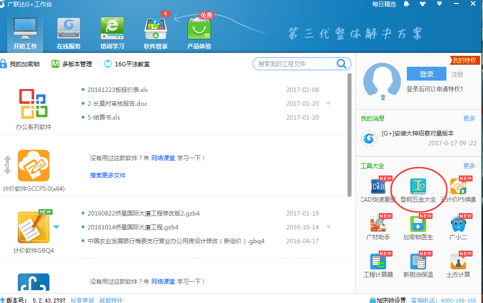

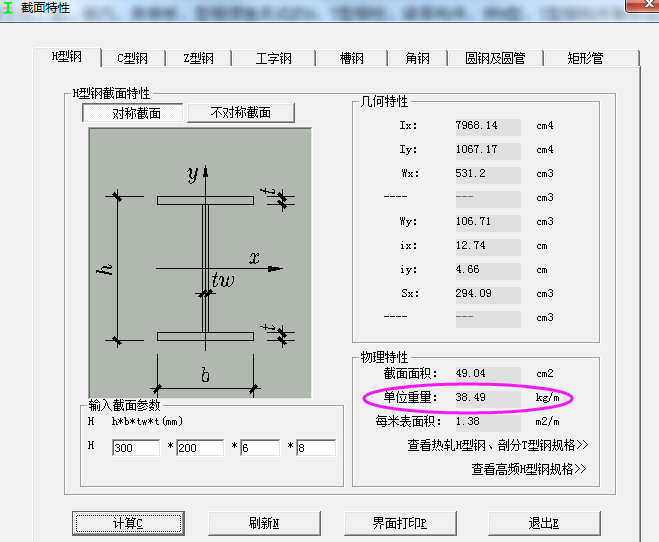

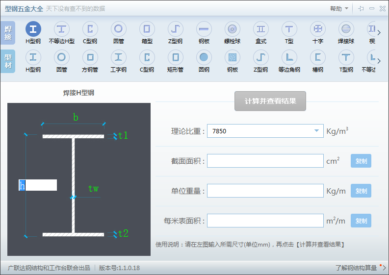

  • H型鋼可按五金手冊算,長度*理論重量。

  • 不規則混凝土柱里面的H型型鋼在GGJ里面計算不了,要手工計算每米重量,得單構件輸入,這個H型鋼鋼筋按異形柱定義布置,截面編輯相應鋼筋,布置柱計算。
    型鋼設計里面應該有相應的規格,具體你再看看,沒有就問問設計。
