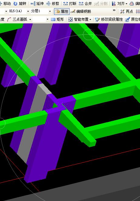

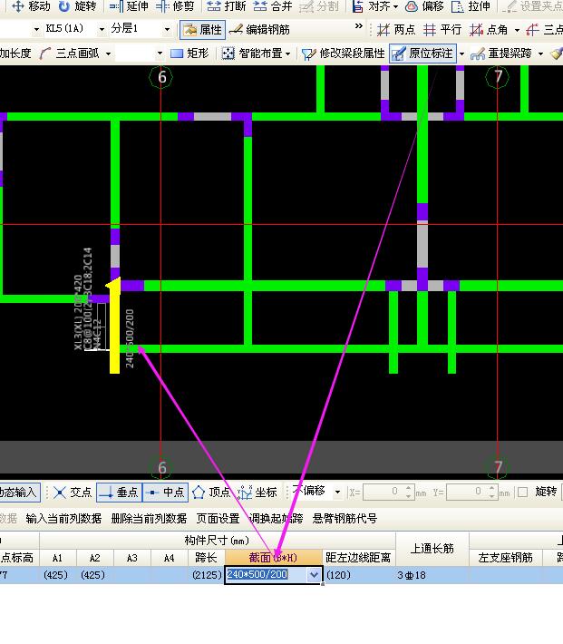

請問不等高懸挑梁,在鋼筋軟件中如何輸入高度,例如XL1(A):200*700/500
歡樂心中飛雪 鉆石專家
答題: 132879 被贊: 42071
這樣就是在梁的原位標注中的截面中輸入200*700/500就可以的
