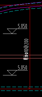

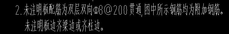

    1、大哥,你是不是 沒有看清我的問題?我說的是頂板鋼筋的受力筋為c8-200雙層雙向的,現在這個c10-200的附加鋼筋(我是按受力底筋布置的)軟件提示跟c8-200的重疊布置了。跟你箭頭指的那個負筋沒有關系的。
    2、如圖,請您幫忙解決一下,謝謝。
    重疊布置  雙層雙向
    就你這內容,是按設計說明2的要求布置上雙層雙向C8-200鋼筋,然后再布置C10-200的附加鋼筋。但對你所說布置會提示重疊,這就要看同一板塊是否還布置有鋼筋,這就需要你自行檢查一下了,同一板塊軟件是可以重復布置三次同一內容的鋼筋。
