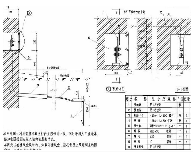

    在做引下線的柱子距地1.2m或0.8m處預埋-10*100*100的鋼板,作用相當于斷接卡子的話一般是多長呢?套定額是按照塊還是米呢?
    在做引下線的柱子距地1.2m或0.8m處預埋-10*100*100的鋼板,作用相當于斷接卡子,具體你可以看看03D501-4圖集
    定額
