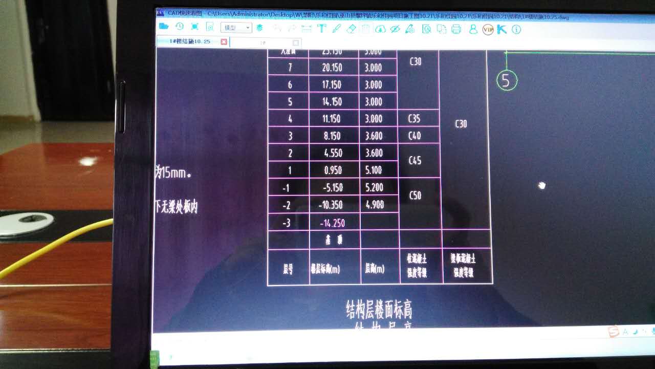

  • 如圖,樓層標高是指底標高?
    底標高
    如圖,樓層標高是指底標高?
    這里標高指的是底標高,看一層標高是可以看出來的,因為1層標高是0.95,這個一定是底標高,不可能是頂標高的

  • 你好:樓層標高是指底標高,你的工程是負二層,-3代表基礎層。基礎層層高為3.9m。
