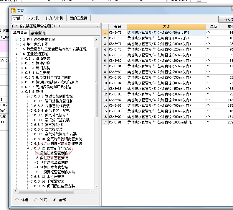

    管道與樓面接縫防水 工程量如何計算,是按米計算還是按平方計算?
    你應該是有防水套管吧,這在計算相應的防水套管時,它就是包括注防水膠之類。

  •  管道與樓面接縫防水工程量不用計算的,都包含在防水定額里面了,都綜合考慮了。

  • 你好:防水工程量都是按平方米計算的。

  • 如果是大面積防水里面有管道防水的,是不要單算的,防水包括這些附加層或特殊部位處理。如果只是維修,就要按項估計或按延米計算,借用填充變形縫的子目。
