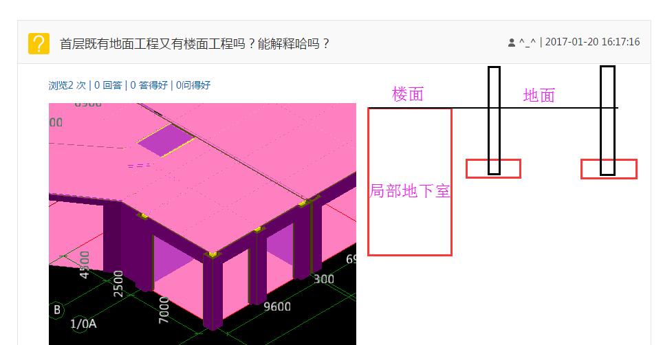

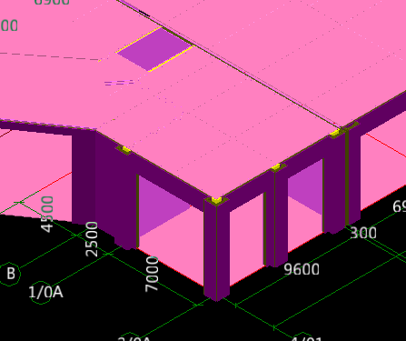

  • 首層既有地面工程又有樓面工程嗎?能解釋哈嗎?
    首層
  • 是否需要計算工程量,這你要對應設計要求定義布置。
    2017-01-20 16:20:54
  • 有的。樓面
    2017-01-20 16:21:22
  • 首層既有地面工程又有樓面工程,這個要看實際工程,地面就是下面是實的,樓面就是下面是有空間的,也就是樓面下面有房間。
    2017-01-20 16:23:34
  • 你好:首層有地下室的是樓面,沒有地下室的為地面。
