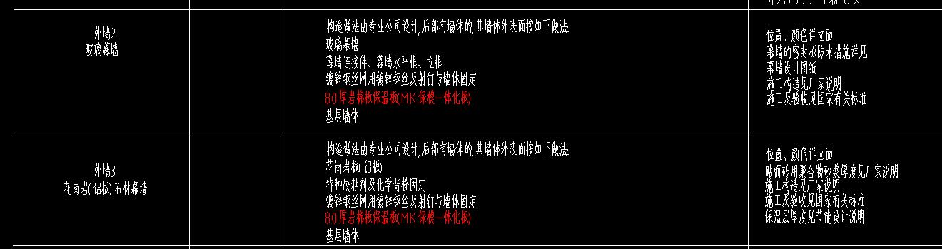

  • 請教各位這種做法的建筑面積:用不用另加保溫層的面積
    請教各位這種做法的建筑面積:用不用另加保溫層的面積建筑面積

    算建筑面積的時候,只要有外墻保溫就必須包含保溫層厚度,這是規范要求。

  • 墻面有保溫層,在計算建筑面積時,保溫層的厚度是可以列入計算的。

  • 您在做玻璃幕墻和石材幕墻清單組價的時候需要將該項保溫層一并考慮,只要您已經考慮在清單價格中,就不需要另加保溫層的面積。

  • 保溫層應該計算建筑面積的

  • 計算建筑面積時要計算保溫層。

  • 規范規定保溫算在建筑面積里,防水厚度是不算在建筑面積里的(沒記錯的話,好像是)!!!

  • 計算建筑面積,有保溫不管誰做的一定要加,沒做保溫不加
