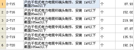

    遼寧35mm2的干包電纜頭套什么定額,有說25mm2的,有說95mm2的,如果是套用25mm2的定額,有什么依據。并沒有關于這個電纜頭型號的勘誤。勘誤
  • 應套95mm2以下電纜頭定額。

  • 套95mm2以下電纜頭定額,遼寧省沒有勘誤

  • 肯定是95以下的子目,35不是在25以下。不能說那個接近,是應該那個適合和合理。
