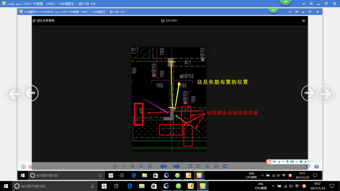

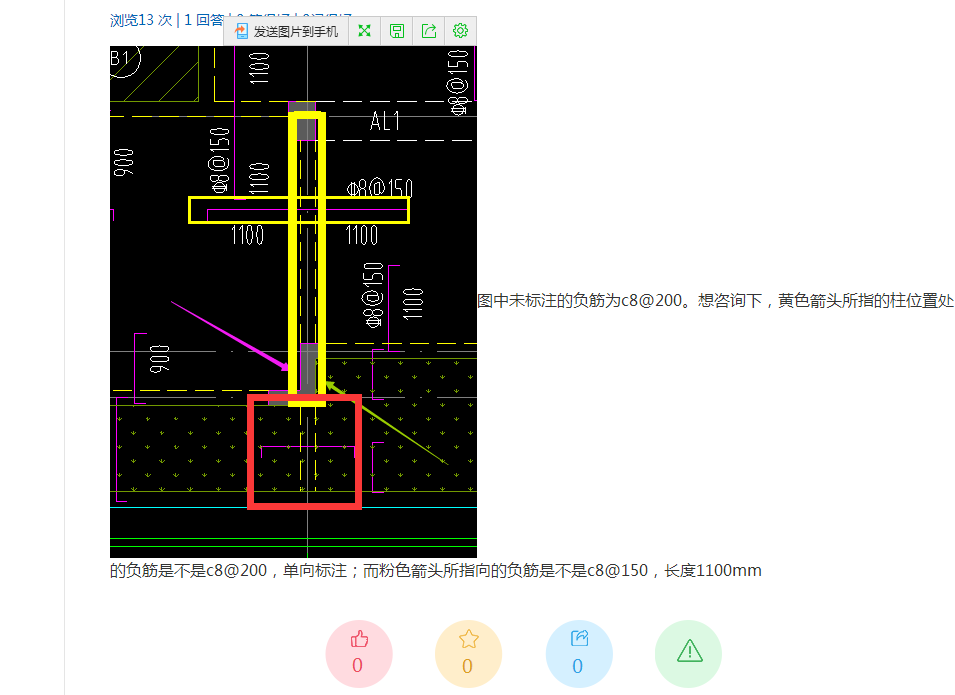

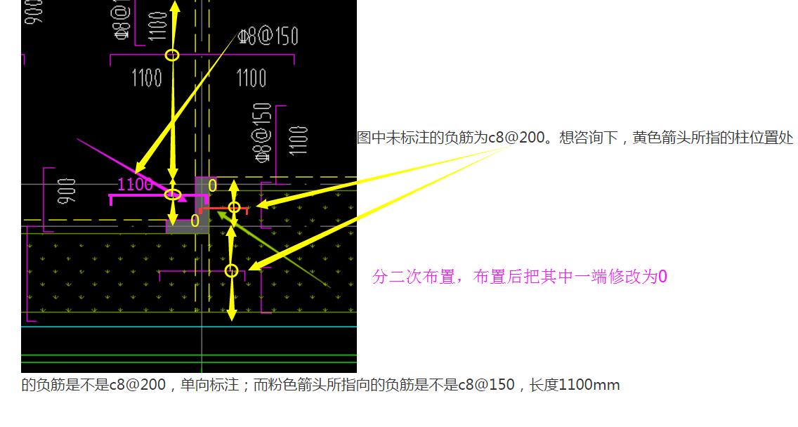

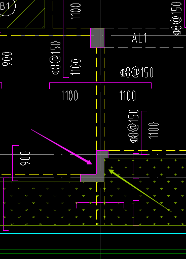

    未標注圖中未標注的負筋為c8@200。想咨詢下,黃色箭頭所指的柱位置處的負筋是不是c8@200,單向標注;而粉色箭頭所指向的負筋是不是c8@150,長度1100mm
